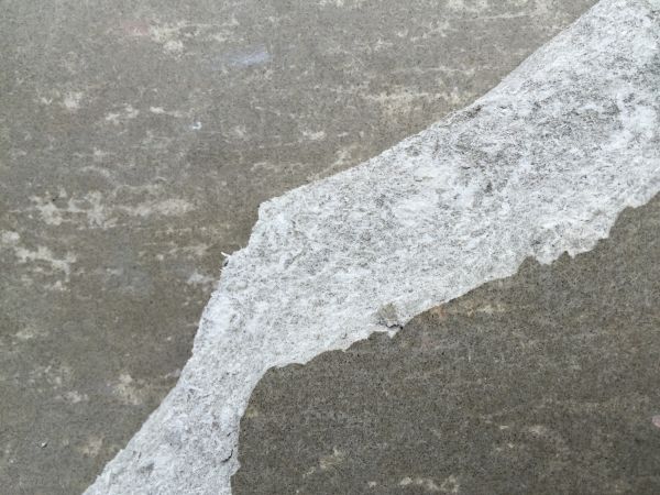

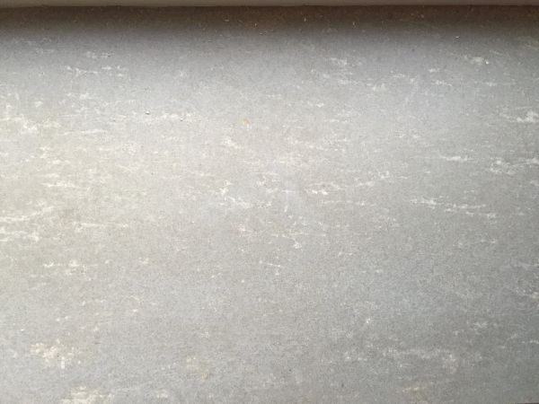

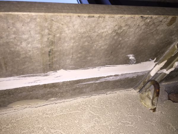

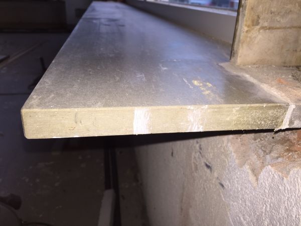

Beste klussers,
Ik wil deze vensterbank weghalen, maar nu krijg ik het vermoeden dat dit wel eens asbest zou kunnen bevatten. Het ziet eruit als grijs imitatiemarmer en heeft aan de onderzijde een (lichte maar duidelijk zichtbare) wafelstructuur. Volgens mijn aannemer is het Travertin, maar dat geloof ik eerlijk gezegd niet zo.
Wat denken jullie, zou dit asbest kunnen zijn?
Alvast bedankt!
Bovenzijde:
Zij aanzicht:
Onderzijde:

Ik denk ook dat het travertin is.
Wellicht dat die geruwde achterkant gedaan is voor een betere hechting van tegellijm.
Rola
Ik vind alleen het wafel patroon aan de onderkant niet passen bij travertin. Kunnen er een paar goede foto's van de bovenkant geplaaatst worden?
Het wafel patroon aan de onderkant is wel te verklaren.
Bij travertin vensterbanken werd vaak een glasvezel gaas met polyester hars aangebracht.
Dit ter versteviging, omdat travertin een zeer zachte broze natuursteen soort is.
Zo braken de vensterbanken niet zo snel tijdens transport en bij het aanbrengen.
Maar het kan ook een composiet vensterbank zijn.
Daar werd de onderkant ook vaak wat opgeruwd omdat ze dan beter hechte aan de specie waarin de vensterbanken werden gelegd.
Van asbest vensterbanken heb ik nog nooit gehoord, of tegen gekomen in mijn loopbaan.

Omdat ik mijn vensterbank meer vind lijken op plaatjes van (vermoedelijke) asbest vensterbanken dan op plaatjes van travertin vensterbanken. Maar die plaatjes (via Google) zijn allemaal vrij onduidelijk...
Dat zei de aannemer ook. Maar diverse websites (overheid, asbest saneerders) maken melding van asbest in vensterbanken wat eruit ziet als imitatiemarmer. En mijn vensterbanken zijn eind jaren '70 geplaatst, toen er nog volop asbest werd gebruikt in Nederland.
Zal morgen bij daglicht wat nieuwe foto's maken.

Lijkt me duidelijk... Aannemer besloot er even met een hamer op de rammen toen de zijkanten niet los kwamen ;(
Vensterbanken met asbest zijn best vaak toegepast.
