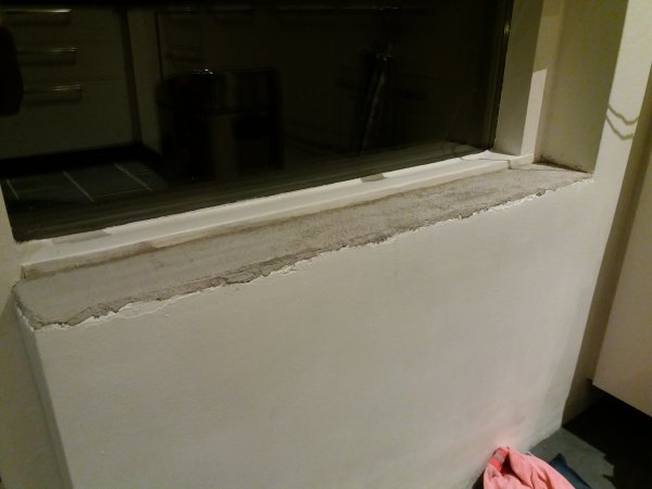

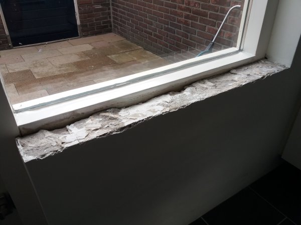

Ik heb tegels verwijderd en wil nu een houten of stenen vensterbank gaan maken. Waarmee kan ik het beste de ondergrond glad maken? Kan dat bijvoorbeeld ook met MP75 (heb ik nog staan namelijk).
Alvast bedankt voor de reacties.
Op deze plaats kan wellicht vocht komt (condens etc), dus is een gipsgebonden product minder geschikt. Ik zou kiezen voor reparatiemortel op cementbasis, of eventueel een cementgebonden tegellijm.
Wel goed alle losse delen verwijderen, en eventueel eerst aanbranden.
