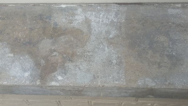

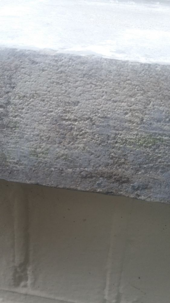

We wonen in een huis uit 1910. De verf van een vensterbank barstte er af. We hebben die vensterbank kaal gemaakt maar we houden nog steeds vlekken. Met schuren en afbranden gaat het er niet af. Wat het materiaal is vraag ik me af. Beton? hadden ze denk nog geen vensterbanken van in die tijd. Misschien hardsteen of een cementlaag over bakstenen?
Ik zou hem graag egaal van kleur willen krijgen en misschien afwerken met een transparante coating.
Heeft iemand advies?
Zulke vensterbanken hebben mijn ouders ook.
Volgens mij is het beton met extra veel cement er in en uit ervaring weet ik dat ze altijd knappen en doen. We hebben werkelijk al van alles geprobeerd maar het begint met een klein barstje en uiteindelijk wordt de barst steeds groter en bladert de verf er weer af.
We hebben de haarscheurtjes al eens uitgehakt en gevuld met beton maar dat hielp niets, we hebben ze gevuld met elastisch vulmiddel zonder resultaat, we hebben ze geïmpregneerd enz. maar niets helpt echt.
Uiteindelijk hebben we ons er maar bij neergelegd dat ze alle 4 a 5 jaar weer opgeknapt moeten worden.
Het beste werkte nog het impregneren, scheuren vullen met betonkit (kit met zand er in omdat gewone kit glad is en dat gladde zichtbaar is in de afwerking) en overschilderen.
