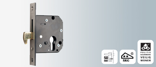

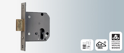

Wat is het voordeel van een Haak veiligheidsbijzetslot tegen over een normaal veiligheidsbijzetslot voor buitendeuren.
En voor welke zouden jullie kiezen en waarom?
zie fotos.
Poster
Het lijk wel een examen vraag, maar u zou graag willen weten, waarom een haakschoot of een rechte schoot.
Met een haakschoot-slot voorkomt u dat er een wig tussen de deur gedreven kan worden, en worden tevens gebruikt bij dunne stijlen. De gewone schoot word gebruikt bij voldoende dikten van stijlen.
