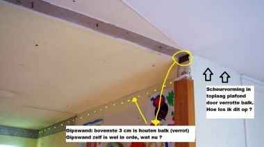

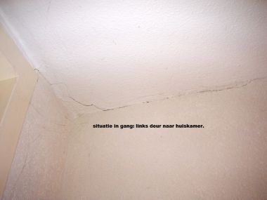

Tijdens de verbouwing hier, kwam de gipswand in de gang los ter hoogte van het plafond. De gipswand zelf is nog in takt, maar een hechte aansluiting met het plafond is er niet meer.
Er lopen nu dikke scheuren in de toplaag van het plafond en iedere keer als de voordeur dicht wordt getrokken trilt de gipswand een beetje.
Wat is de beste en mooiste methode om de gipswand weer 100% vast te zetten aan het plafond ?

Inmiddels ben ik erachter dat de houten balk verrot is. De houten balk is de laatste 3 cm van de wand en is met spijkers in het beton geschoten (40 jaar geleden).
Gipswand zelf is nog 100% goed, maar de aansluiting met plafond niet, waardoor de gipswand rammelt als de deur dicht wordt getrokken. Hierdoor zijn scheuren in de toplaag van het plafond ontstaan.
Bij de pijlen bij de deur is scheurvorming in de toplaag van het plafond(beton).
Hoe los ik dit netjes op voordat de stucadoor hierover heen pleistert ?
Text is moeilijk te lezen,omdat foto verkleind wordt, maar boven de gele stippels is een verrotte balk van 3 cm. De gipswand zelf is wel in orde. Is hier iets aan te doen, zonder de hele wand te vervangen ?

Kan het zijn dat het geen verrotte balk is, maar door en door verdroogd kurk ?
Werd deze techniek 40 jaar geleden toegepast in de bouw ?
Toen werd er inderdaad kurk gebruikt, om de naad tussen losse wanden en plafond dicht te zetten.
Dat zat in grote blikken, kan ik me nog herinneren.

Jan, de foto's zijn er !
Heb jij een goed idee hoe de rammel het beste hieruit te halen is ?
Peter, kun jij nog iets bedenken ?
De vraag is: Hoe verhinder je dat deze gipswand trilt als de voordeur of kamerdeur dicht getrokken word ?

Ruimte maken tussen plafond en wand, dit opvullen met een lijmkit, daarna weer stucken.
Janderman
Headhunter bedankt !
Welke lijm adviseer je me ?
Als ik erop Google, kom ik van allerlei soorten tegen, maar welk type of soort kan ik het beste gebruiken ?
Het gat tussen gipslaag en plafond is 2 en soms 3 cm.
Kan er over deze kit ook weer met gips/ stuc gesmeerd worden of geeft dit hechtingsproblemen ?
