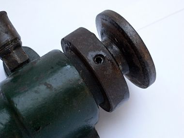

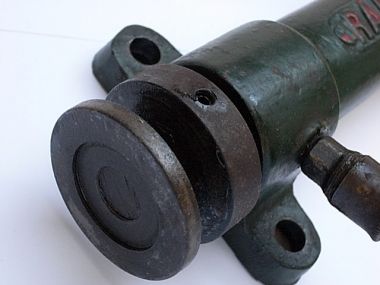

Ik heb een as, diam 13 mm, waarop een poeli is bevestigd met drie inbus-madebouten ongeveer M4. De poeli moet eraf. Tot nu heb ik 1 boutje los kunnen krijgen met imal en WD 40. De andere twee boutjes geven geen krimp, ook niet na een aantal warme/ koude behandelingen (voorzichtig warm stoken tot zo'n 100 graden en snel afkoelen in een mengsel van zout en sneeuw/ijs.. Ook in combinatie met voorzichtige tikken met hamer.
Zonder resultaat. Uitboren kan altijd nog, maar een niet destructieve methode heeft mijn voorkeur.
Heeft iemand nog een advies?

Een correctie: er zitten niet drie maar vier bouten, waarvan ik er 1 los heb. De bouten zitten gelijkelijk verdeeld over de omtrek, dus om de 90 graden, in radiale richting. Dus loodrecht op de lengteas.
Het lijkt me dat ze alle vier dezelfde functie hebben, nl. drukken direct op de as, Zoals vroeger bij de mecanodozen! Maar die hadden niet 4 maar 1 madeboutje.

Hierbij twee fotos's (als ik het goed heb gedaan).
Klaas0639
Nog een poging :? hierbij de twee fotos van de poeli
Tiho
Bij de eerste foto lijkt het of er een klap naast het gat is gegeven om het materiaal te vervormen en zodoende te borgen. Draaien ze helemaal niet of lopen ze vast ?

Nee, geen van de draadgangetjes heeft een klap gehad om het boutje te borgen. De bout is ook niet vastgelopen op iets van een borging, maar 3 ervan zitten gewoon vast zonder een begin van beweging te hebben vertoond.
De vierde had ik al vrij snel los door imal en wd40.
Ik zal de resterende 3 nog wat heter stoken en een tik geven.

Ik heb de vastzittende-poeli-probleem een poos terzijde gelegd en een deel van die tijd heeft het in de petroleum gelegen
De poelie zit nog steeds muurvast op de as. Zie de fotos die ik eerder in dit draadje postte.
1 boutje van de vier had ik al vrij snel los. De resterende 3 zitten nog steeds vast. En ondertussen zit er in 1 van de gaatjes die naar het boutje leiden de afgebroken bolkop (ja OK stom) van een inbussleutel. This helaas een goede inbus sleutel. Hard staal. Uitboren lukte niet.
Kan ik hier iets bereiken met een heel fijn diamantfreesje?. Bijvoorbeeld een diamantbolkopfreesje zoals sommige fijne zeer snel draaiende handmachientjes wel als accessoire hebben? Of is dat " freesje opofferen zonder resultaat"?
