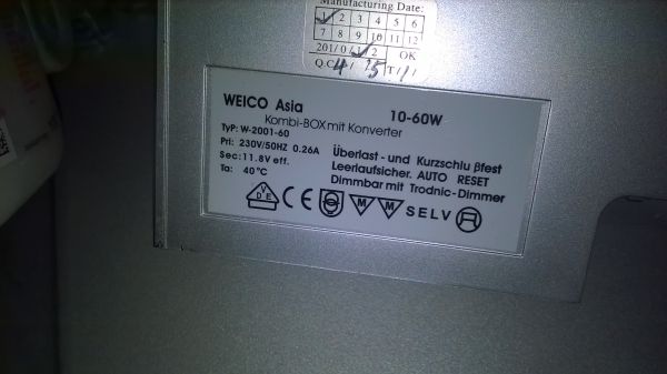

Dat laatste heb ik nu dus in de badkamer, anders ging er niks branden. Maar dat ziet er natuurlijk niet uit: 2x led en 1 gele halogeenkleur. Voor het gemak doe ik er het plaatje bij. Gelijk ook even een plaatje van de technische info in het kastje. Misschien kan iemand nu makkelijker vertellen wel G4 LEDlampjes ik nu nodig heb.
Deze trafo wil minimaal 10 watt aan belasting zien, anders werkt het niet.
Dit heeft niets te maken met het type G4 ledlampjes, als jij daar 3x 4w G4 ledlampen inzet zal het werken, alleen is je lichtopbrengst wel veel groter als met halogeen.
