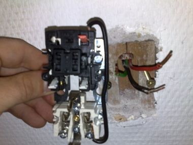

Hallo allemaal,
Ik weet niet precies hoe en waar ik de gekleurde stekker in moet steken. Kan iemand mij hiermee helpen?
De rode, zwarte en groene moeten in welk gaatje?
Alvast enorm bedankt!
ps ik weet niet waarom de foto het niet doet.
Als jij een gerandaard wcd op een niet gerandaarde aansluiting zet, wek je de illussie dat die wcd veilig is terwijl die levensgevaarlijk kan zijn. Je kan de randaarde immers niet aansluiten.
