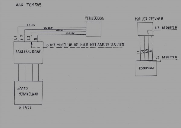

Ik wil een inductie 4 pits aansluiten dat is op 2 fase. Er zit al een 3 fase +N aardlekautomaat in de meterkast (nog niet op 3 fase aangesloten).
Ik heb een 5 aderige kabel aangelegd 2,5mm en al gemonteerd op de aardlekautomaat, die achter de hoofdschakelaar zit. Er staat nog geen spanning op. Als ik de 3 fase draden aansluit op de aardlekautomaat + de N en daar gaan weer 5 draden naar de perilex wcd. Dus L1 (bruin), L2 (zwart), L3 (grijs) aarde geel groen + de N.
Vraag 1. moet ik alle 3 fase draden + N op de aardlekautomaat worden aangesloten. Aangezien ik 2 fase draden nodig heb voor de inductie blijft er 1 fase draad over, moet ik die wel op de aardlekautomaat aansluiten?
Vraag 2. Dus de draden naar de perilex wcd heb ik L1 bruin, L2 zwart, L3 grijs + aarde en de N. Wat moet er met de L3 grijze draad gebeuren? Want die is dan over.
De een zegt afdoppen, afknippen, of met een kroonsteentje en de ander zegt de blauwe draad samen doen met de L3 grijze tot 1 draad, dus de grijze draad en de blauwe draad samen op de N.

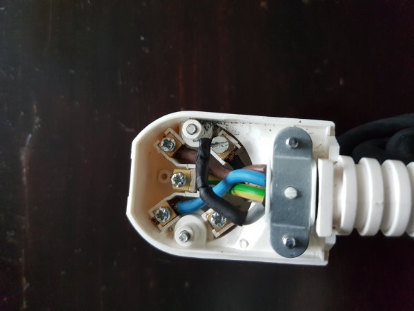

Ik stuur 3 foto
Perilex-doos volledig bedraden met alle drie fasen. Dat is het minst verwarrend voor wie er ooit nog aan je installatie gaat werken.
Je kunt beter een fasedraad weglaten in je Perilex-stekker (zoals dat op de foto ook te zien is) of op het aansluitblok van je kookplaat.

Nog bedankt voor je berichtje en ik stuur als nog een foto van hoe jij zei, wat ik moest doen. Dus afdoppen of met een krimkous. Is dit goed?

Liever niet dan beter aan de voedende zijde(stekker) aansluiten, en in de kookplaat isoleren.
Heeft te maken met lekstroom en.

Nog even inhaken wat betreft de L 3 de grijze fase draad.
Is het ook mogelijk om de grijze L3 fase draad die uit de aardlekautomaat komt en naar de perilex doos en stekker gaat om die daar uit te halen en afdoppen, of moet het gewoon blijven zitten in de aardlekautomaat. zou dit ook nog een optie zijn?

De installatie houd je gewoon standaard, apparatuur pas je daarop aan.
bij voorkeur heb je geen losse draden in een stekker of installatie, deze kunnen door capaciteit of lekstromen geladen worden, leg je deze vast aan de installatie dan blijf de geleider op netpotentiaal.
Gewoon of een 4 aderige kabel gebruiken of de 5e ader in het toestel isoleren dmv een lengteklem of een kroonsteen.

Jij zei de Perilex-doos volledig bedraden met alle drie fasen. Prima.
En dat ik dan beter een fasedraad weg kan laten in de Perilex-stekker of op het aansluitblok van mijn kookplaat.
Mijn vraag is.
Kan ik het dan ook zowel de perilex stekker als de aansluitblok van de kookplaat isoleren? Dus allebei tegelijk isoleren,kan dat dan ook.
De Periliexdoos kun je aansluiten zoals in je tekening. Dus met alle drie fasen.
Inmiddels hebben we geleerd dat de niet benodigde draad alleen aan de kant van het kooktoestel moet worden afgedopt en gewoon aangesloten op de Perilex-stekker.
Sommige kookplaten hebben een dummy-klem voor de niet benodigde fase.
