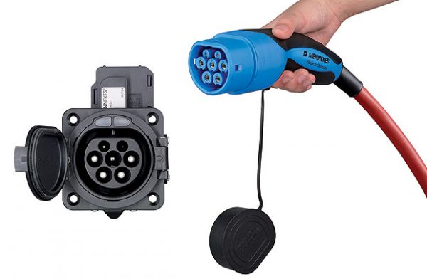

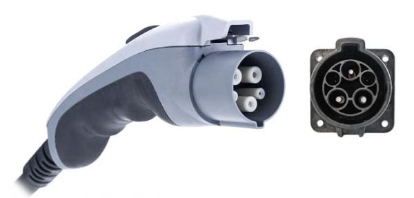

Elektrische auto's hebben twee soorten stekkers: De zogenaamde type 1 en type 2. Beide stekkers kunnen theoretisch tot 64 Ampere aan, maar dat terzijde.
Belangrijker in deze context is dat de type 2 stekker een 3 fase stekker is. De type 1 daarentegen is een 2 fase stekker die in Nederland als een 1 fase stekker gebruikt wordt.
De stekker vindt z'n oorsprong in de Verenigde staten. Daar wordt "sterkstroom" geleverd door 2 keer 1 fase (120Volt) met 180 graden fase verschuiving wat resulteerd in 240Volt.
Als gevolg daarvan hebben Amerikaanse en Japanse auto's een type 1 stekker. Ik verwacht niet dat dit verdwijnt. Dus zullen er wellicht meer mensen opzoek zijn naar zo'n inverter? Het goede nieuws kan zijn dat door de aantallen de prijs daalt.
Als ik het goed begrijp zit dus deze stekker op je wagen.
en niet dit model.
