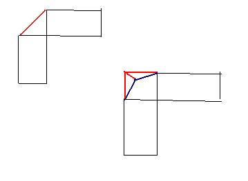

  • Hoe maken we het hoekdeel wat apart gemaakt moet worden en dat we als los hoekstuk willen gebruiken?
    Welke stof kunnen we het beste gebruiken ivm sterkte en mogelijke slijtage ervan door de veren die in de bank zitten? Mogelijk door gebruik van een speciale stof tussen het frame en de bekleding? (Het schuimrubber hebben we bewaard)

Laten we anders in ons topic een de aandacht gaan leggen op het vervaardigen van het hoekstuk.
Ik zie twee mogelijkheden die eigenlijk niet eens zo moeilijk behoeven te zijn.
De zijkanten in beide opties zijn hetzelfde als de kanten van de huidige banken, zonder armleggers. Ik zou dan ook het onderstel hetzelfde maken als van de huidige bank, springveren zijn gewoon te koop en hetzelfde geldt voor het (blauwe) dat is gebruikt voor de rugleuning, ze noemen dat singels.
De vraag is hoe je de hoek wil maken, door hem af te vlakken of door een vierkant te maken waarbij je dan een bevestiging maakt om de singels te laten rondlopen.

Ik zou wel opletten met de zijkanten van de twee banken. Op de foto lijkt bij beide banken nog steeds een houten plaat te zitten, die boven de springveren uitsteekt. Dat is niet handig als je daar een kussen wilt plaatsen.
