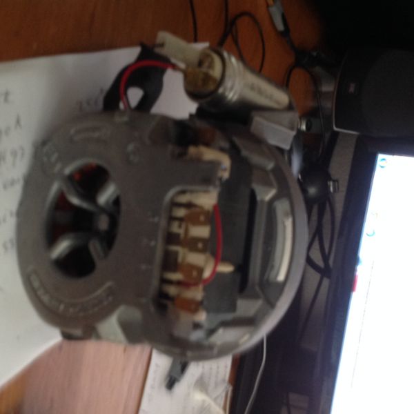

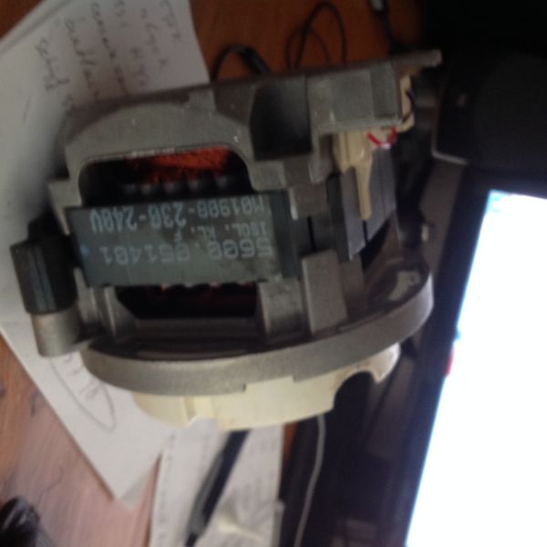

Heb de pomp gedemonteerd
er zijn 4 steekpluggen nl 3 2 4 1 van links naar rechts
welke heb ik nodig om te controleren of hij draaid
pompnummer is 5600.051401
Verkeerde pomp gedemonteerd dit is de omwalspomp , deze is dus niet defect.
Controleer de afvoerpomp.
Labyrint vervuild in de bovenhoek kan er inderdaad voor zorgen dat deze niet kan afpompen maar dit geld alleen als de afvoerslang luchtdicht is aangesloten , dus niet als deze gewoon in de afvoerbuis hangt.
Als de afvoerpomp ook maar een beetje ratelt is deze verdacht.

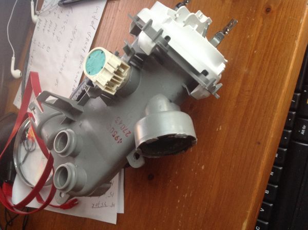

De condensator was kapot alleen blijkt nu ook een scheur in de rubberslang te zitten die naar het verwarmingselement gaat
hoe heet dit
Nee hoor maar de kleine pomp draait gewoon zonder bijgeluid dus die pompt het water weg
we hadden ergens een waterlek omdat het laminaat omhoog ging staan bleek dus de rubber te zijn
