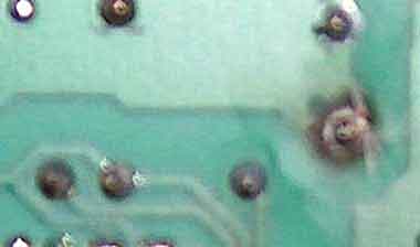

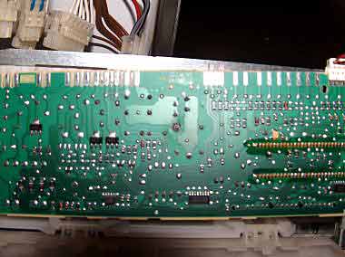

Mijn vaatwasser warmt niet meer op. Dus na wat nagepluist te hebben op deze site, heb ik het labyrint al uitgekuist (zat vuil in). Maar dat hielp niet. Toen heb ik de front eraf gehaald en ik denk inderdaad dat de printplaat stuk is.
Detailvergroting
Ik zie er in het midden een zwart doorgebrand "totske".
Aangezien ik nu toch al zo ver ben, wil ik het zelf solderen, maar kan iemand mij enige tips geven over hoe ik dat moet doen?
Moet ik eerst met de soldeerbout dat zwart topje eraf doen en dan met nieuw soldeerspul een nieuw topje maken?
Ik wil het echt zelf doen, als het stuk is, meer stuk kan ik het toch niet meer doen. Een printplaat blijft een printplaat... :?
Kan iemand mij hiermee helpen?
Dank je !!!

Soldeerboutje tegen de pin houden totdat alles smelt en dan een beetje electronica soldeer toevoegen en de bout met een snelle beweging van de print halen.
Als je het goed gedaan hebt zie je een mooie glanzende soldering.
Je moet ervoor zorgen dat je niet langer soldeert op 1 punt dan nodig anders laten de banen los.
Dus smelten toevoegen en weg met die pook.
Gebruik een tin speciaal voor elektronica bij voorkeur met harskern dat vloeit mooier.
Als je tin gaat halen moet je de oude tinsoort hebben lood/tin en niet de nieuwe tin/zilver want oud en nieuw mixen niet.
Succes.
Co de Witgoedman
Soldeer dan ook de dikke punten linksonder even door.

Ik had het nooit gedacht, maar toch... het was de printplaat.
Is nu opnieuw gesoldeerd en... m'n machientje wordt terug warm!
Hartelijk dank voor de uitleg! :P
