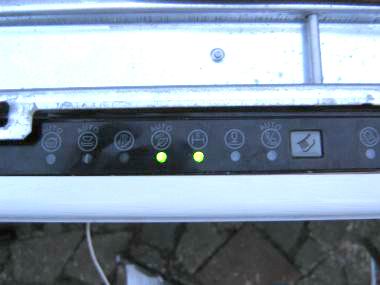

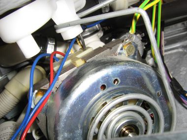

Ik heb een scholtes lvti 12-66 vaatwasser. Vorige week bleek dat het vieze water nog in de machine stond en het afwasmiddelklepje zat nog dicht. De volgende dag de machine weer aangezet en het vieze water werd tenminste weggepompt, maar de afwas hadden we ondertussen maar weer met de hand gedaan. De daaropvolgende dagen steeds hetzelfde verhaal.
Vandaag heb ik de machine uitgebouwd en buiten op een tafeltje zonder de beplating aangezet. Het ging een hele tijd goed, maar na verloop van tijd werd de circulatiepomp te heet om aan te pakken.(zie foto) Hij bromde wel en draaide met een geschat toerental van plusminus 4 toeren per seconde. Ook gingen er twee lampjes knipperen (zie de tweede foto). Ik heb de vaatwasser laatst volgens de methode van dit forum met soda gereinigd en vandaag draaide de machine met alleen water en zeep. Dit keer ging het klepje trouwens wel gewoon open.Zou de motor gewoon af kunnen zijn? Ik heb gezocht op het internet maar wat ik vond was dat deze motor niet meer leverbaar is. Het is een heel verhaal geworden voor een eerste bericht,maar ik hoop dat ik een beetje duidelijk ben geweest.
