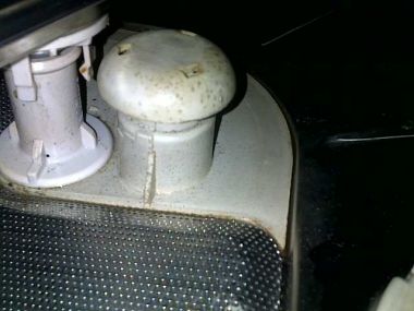

Waarvoor dient de "paddestoel" die naast de onderste sproeier staat? Hiervan is het dopje gammel, zou dat iets kunnen zijn?

Henk253
Plaats even een foto van die "paddestoel"

Hallo Henk,
Dit is de paddestoel waar ik het over had.
Hoe meet de vaatwasser dat er genoeg water is opgenomen, gebeurt dit met de pressostaat? Ik kwam het in een ander topic tegen en ga nu even zoeken.
