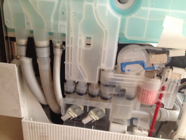

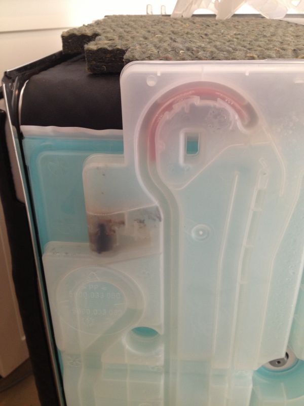

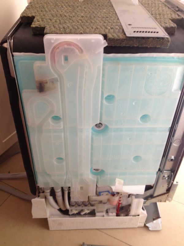

Ik heb een Pelgrim inbouwvaatwasser. Aan het einde van het programma blijft de pomp doorlopen en de teller op 1min resterend staan.
Op basis van andere forumberichten heb ik geconcludeerd dat of de vlotter vuil moest zijn of het labirint vuil.
Ik heb de vaatwasser uit zijn hok gehaald en zijpaneel losgehaald.
Onderstaand de foto's zoals hij er nu bij staat.
Mijn grote vraag: EN NU?
Ik zie vuil in het labirint en in de aan/afvoerslangen. De vlotter lijkt redelijk schoon en beweegt goed.
Volgens mij moet ik het labirint gaan verwijderen, alleen hoe doe ik dit? Hij zit over de volledige hoogte nu los, alleen zit nog vast (geklikt?) aan de plastic onderdelen aan de onderkant.
Ik ben bang e.e.a. kapot te trekken als ik met geweld het labirint uit de plastic aansluitpunten trek.
Graag jullie tips !
