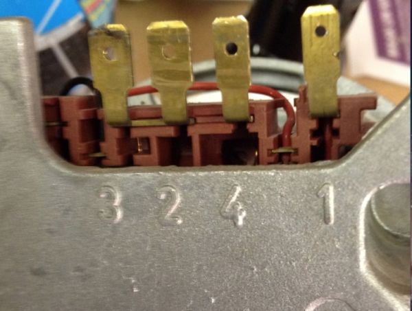

hoe moet ik de motor aansluiten op 220 v
4 en 1 loopt de motor; 3 en 2 kortsluiting…
ik heb weerstand gemeten
3: 2 0,1
2: 4 89
4: 1 13
3:4 89
3:1 76.6
2:1 77,8
hoe kan je motor linksom of rechtsom laten lopen
waar staan 3.2.4.1 voor

is dit een eenfasemotor met aanloopwikkeling van 90º, condensator en thermisch relais?

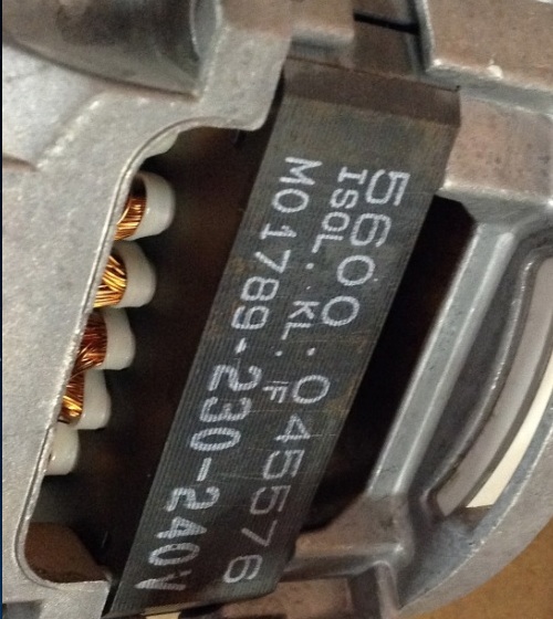

Vraag is: waar komt deze motor (van een circulatiepomp van een vaatwasser) vandaan (exacte gegevens van het apparaat) en waar zou je hem voor willen gebruiken?
BOSCH SGS46A12AEU/35
circulatiepomp-motor
ik heb geen gebruik ingedachte, echter ik zou graag willen weten hoe je hem moet aansluiten of dit een 90gr hulpwending heeft, het soort motor (1fase?), hoe weet je nou hoe je hem moet aansluiten, kan je dat meten?
Het aangegeven E-Nummer is niet juist: het zal SGS46A12EU/35 moeten zijn.

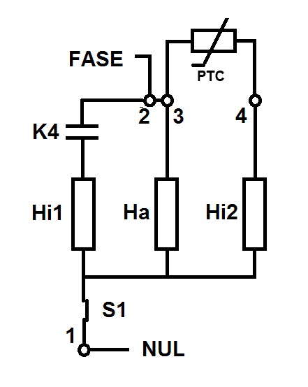

In een documentatie van een (andere) Bosch vaatwasser waarin dezelfde motor wordt gebruikt (Bosch bestelnummer 00267773) vond ik een aansluitschema van deze motor. Omdat het me niet toegestaan is kopien van dergelijke schema's te publiceren heb ik het schema nagetekend:
Hierin is:
S1 Thermische veiligheidsschakelaar (in de motor)
Ha Hoofdwikkeling (ca 80 Ohm)
Hi1 Hulpwikkeling 1, via de condensator K4 (2,5 µF) parallel aan Ha (ca 85 Ohm)
Hi2 Hulp(start)wikkeling 2, via PTC tijdens start parallel aan Ha (ca 13 Ohm)
Het is dus een enkelfasige asynchroon motor met 2 hulpwikkelingen, één voor de faseverschuiving tbv het laten draaien via de condensator), één voor het starten via de PTC.

Reuze bedankt Kees maakte veel duidelijk

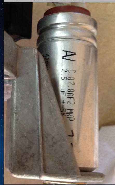

De condensator(EN60252) zitten twee draden rode en zwarte die allebei het motor huis ingaan ( zwart bij 3 [fase] en rood bij 1 [nul] ) . Is de condensator een unipolaire?

De tekening die ik heb gemaakt is vanaf het schema. Ik heb nog eens extra gecheckt of ik het goed overgenomen heb: zou goed moeten zijn. Of dat exact overeenkomt met jouw situatie kan ik niet beoordelen. Ik weet dus ook niet hoe het komt dat de motor rookverschijnselen vertoont.
Vanzelfsprekend is de condensator een type dat geschikt is voor wisselspanning, het is namelijk géén elco!
Het maakt dus niet uit in welke richting deze aangesloten wordt.

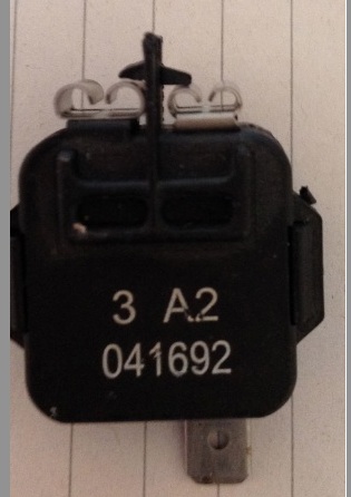

ja begrijp het ook niet dat stinken.. kan hem wel eens testen met ptc

Als je de motor zonder PTC hebt gebruikt, dan is het logisch dat ie gaat stinken, want dan wordt ie niet gestart en heeft ie niet de jusite stroomverdeling binnenin.
