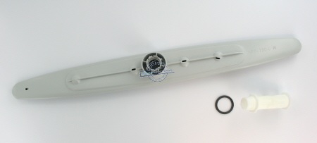

Ik heb op deze site de oplossing gevonden van een losse sproeiarm van ETNA Avance AFI803\3 type 3 M1.150213210100. Maar de onderdelen 31X9985 en 32X1884 zijn nergens meer te vinden. Zijn er vervangende onderdelen hiervoor
Etna onderdelensite, art.nr.: 89007077
De vorm is veranderd.
Dit nr 89007077 is een vervanger van 6580515 en niet van 31X9985 en daar lag voor mij de verwaring, want waar is de vervanger van 31X9985?
En is nr 89007077 hetzelfde te installeren als in de uitleg van nr 31X9985 en 32X1884?
Filter op de bodem zit met 2 schroeven vast-> losdraaien. Filter met links en rechts bijv. een schroevendraaier eronder gelijktijdig omhoog trekken. Onderdelen vervangen en filter terugplaatsen en daarna sproeiarm erop klikken.
32X1884 = pijpje met ring
31X9985 = sproeiarm oude versie
