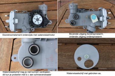

Onze vaatwasser heeft de laatste tijd een slecht wasresultaat. Dit voornamelijk onderin. De sproeiarmen zijn door mij verwijderd en schoongemaakt. Dit heeft geen resultaat gehad.
Ik heb geen idee waar ik de oorzaak van het probleem moet zoeken.
Gaarne tips. :?:

Het lijkt erop dat er te weinig water circuleert in de machine, en dus een verstopping in het rondpomp circuit.

App. verwarmt niet of waterwissel is defect.
Hofa
Warmtewisselaar functioneert. Bij einde programma dampt de vaat.
Mbt doorstroming/capaciteit: het verbaast mij dat de vaat boven in de machine schoner is dan de vaat onderin.
Als alles voorgespoeld wordt (handmatig) en de vaattablet los in de machine wordt gelegd dan gaat het wel goed. :!:
Dus capaciteitsprobleem(verstopping)?
Zoals Storingsmonteur schrijft blijft de waterwissel over die dit kan veroorzaken, de waterwissel stuurt beurtelings de onderste en bovenste sproeiarm aan, als de onderste het niet doet wordt de vaat onderin niet goed schoon.

Is een waterwissel door een simpele techneut (ik dus :lol: ) te vervangen en vervolgens, waar vind ik de waterwissel?
Als ik tijdens het programma de deur open is de bodem ruim voorzien van water (naar mijn idee niet extreem hoog of laag).
Maar wat is hoog?
Storingsmonteur
Zet de onderste sproeiarm in een bepaalde stand. Laat de vaatwasser een programma draaien en open tijdens het programma voorzichtig de deur. Controleer of de positie van de sproeiarm is veranderd. Probeer dit een aantal keren met tussenpozen van een aantal minuten. Als de positie niet veranderd dan is de waterwissel waarschijnlijk defect.
Waterwissel zit in het doorstroomelement. Deze zal geheel vervangen moeten worden. Ervaren monteur is hier ongeveer 1,5 uur mee bezig. Niet echt een reparatie voor een leek.

Hopelijk is dit leesbaar.
