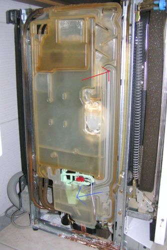

Onze vaatwasser Bosch E-nr: SMS5092EU/11 heeft het na het kerstdiner begeven. :? zul je altijd net zien.
We hebben vandaag toch maar even op het forum gekeken en gesleuteld.
We kwamen uit bij het forum item: Bosch SMS 5092 spoelt uren lang, geen water
Vandaar uit zijn we verder gegaan en de rode schakelaar lijkt te werken.
En het probleem lijkt te zitten in het feit dat het water niet met vaart over het dode punt (rode pijl) heen wil stromen als dat zou moeten gebeuren en daardoor klapt de vlotter niet om (blauwe pijl)
Als we iets druk zetten op het reservoir dan gaat het water wel over het punt en doet de vaatwasser het gewoon.
Nou is het een beetje lastig om naast de vaatwasser te blijven zitten en regelmatig een duwtje op het reservoir te geven. :lol:
Heeft er iemand een idee en nog liesft een oplossing?
Zou het de ouderdom kunnen zijn? het water reservoir dat "uitgezakt" is als gevolg van de leeftijd van het apparaat?
Bedankt voor het lezen en hopelijk voor een oplossing.
Het lijkt mij dat het aquastopventiel te vroeg wordt dichtgezet. Dit niet door de vlotter maar door het drukkamertje wat link onderin zit. Oorzaak kan zijn dat de slang van het labyrint naar de kuip verstopt zit. Hierdoor is de instroom in de kuip niet snelgenoeg.
slang schoon maken en opnieuw proberen.
Misschien was mijn probleem nu ook wel het jouwe
n.l. geen goede vulling van labyrint omdat waterslot niet in orde is.
Test; Zet machine uit ( stekker uit stopcontact ) Haal het grijze slangetje wat je rechts onderin aan het labyrint ziet zitten los. ( er zal wel wat water uit labyrint lopen ).Zorg dat kraan geheel open is.
Volg de twee draden die het waterslot aansturen los ( een zit er waarschijnlijk op de vlotterschakelaar ) en sluit hier 220v op aan met losse stekker.( dus niet machine aanzetten)
Let wel op dat veiligheid voorop staat.
Op het moment dat stroom ingeschakeld is moet er constant een voldoende straal uitkomen.
Bij onze vaatwasser was dit niet altijd zo.
Ik ben niet verantwoordelijk voor eventuele schade of letsel.
succes
We hebben ondertussen alles goed schoongemaakt en het gaat nu iets beter.
Maar vaak gaat het 1 of 2 keer mis en dan loopt hij niet snel genoeg door om de vlotter om te laten slaan. Er "lekt" dan ook water weg via het(ik noem het maar) ventiel naar de vaatwasser.
