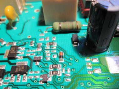

Ik heb de printplaat met de schakelelectronica (nr. 709007) bekeken en daar vielen mij enkele dingen op (zie bijgaand foto's):
  1. Een grote weerstand midden op de printplaat ziet er een beetje zwart uit alsof die warm geworden is. De kleurcode is niet goed meer te lezen maar begint met een dikke zwarte band dan een bruine (of goudkleurige ?) dunne band dan een dunne zwarte band en als laatste een dunnen bruine band. Ik heb met een simpele multimeter geprobeerd de weerstand te meten maar geeft ook op de hoogste schaal geen uitslag, en zou mogelijk kapot kunnen zijn ?
  2. Vlakbij de grote weerstand zit een kleine component (weerstand?) die voor de helft zwart en voor de andere helft oranjekleurig is, maar het kan ook zijn dat dat de originele kleuren zijn.

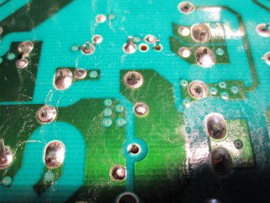

  3. Zoals zichtbaar is op de tweede foto zijn lijken er twee contacten ergens midden op de onderzijde van de printplaat niet te zijn "doorgesoldeerd". Een midden in de bovenste helft van de foto hoort bij een pootje van de trafo en de ander midden in de onderste helft van de foto is een pootje van het relais ernaast. Echter het feit dat de vaatwasser al enkele jaren goed heeft gefunctioneerd doet mij vermoeden dat deze niet gesoldeerde contacten niet het huidige probleem veroorzaken.
  4. Alle triacs zien er goed uit.

Ik denk dat de weerstand 18Kohm is.
Bruin , grijs , oranje , goud.

De eerder door mij genoemde dikke weerstand op de printplaat (zie eerder geuploade foto) die er iets geblakerd uit zag heb ik vervangen door een nieuw exemplaar van 18kohm want die bleek inderdaad kapot te zijn. Deze actie heeft helaas nog geen resultaat gehad.
Omdat de triacs er verder goed uit zien dacht ik dat hiermee de stuurmodule goed zou moeten werken. Maar helaas.

Bij toeval heb ik een link naar een Duits document gevonden: https://forum.teamhack.de/filebase/download/19 waarin op pag.10 een foto is geplaatst die echt precies identiek lijkt te zijn als de printplaat in mijn Bosch machine (wel een iets afwijkend nr.).
Hier lijkt de kleurcode van de dikke weerstand: bruin / zwart / bruin te zijn. Dat zou 100 Ohm betekenen. Lijkt het u verantwoord dat ik probeer om er een weerstand van 100 Ohm in te zetten.

Ja gewoon doen , lijkt te kloppen.
RJJB
Ik heb de weerstand van 100 Ohm vervangen en hoorde een korte tik. Bij nader onderzoek bleek de weerstand weer te zijn doorgebrand. Er moet dus een reden zijn waarom dat gebeurd.
Enig idee wat die reden zou kunnen zijn ?
