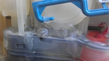

Mijn vaatwasmachine van Bosch SGS5602/12 TYP S9ET1B lekt aan de zijkant. Als ik de kraan opendraai vult de zijkant zich met water, wanneer deze vol is begint na enkele seconden water te stromen uit: zie onderstaande foto, het water stroomt uit het reservoirtje onder het blauwe hengsel.
Schoonmaken van ribbelslang naar bak is reeds gedaan.

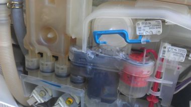

Hij ziet er ver vuilt uit even schoon maken en klaar ! pas op als er geen water over de electronica loopt! of een nieuwe bestellen.Je moet namelijk het labirint er af moeten halen :wink:

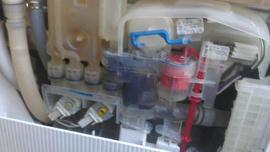

Foto 2 ziet er vervuilt er uit.Eerst het labirint er af 2torx schroeven er uit de 2 ijzer lipjes naar achter schuiven,links onder het zwarte lipje tussen de slangen er uit,slangen er uit trekken uit het labirint,aanvoer water kan blijven zitten,links en rechts boven de wit/doorzichtig blokken verwijderen 1links is torx 2rechts boven lip open buigen en het labirint kunt U naar boven trekken.Dan komt U bij foto twee links het blanke slang er uit,dan kan deze er ook uit zit nog iets vast aan de bodem plaat even iets er tussen en hij is er uit,deze kunt U met voorzichtig uit elkaar halen goed even kijken hoe deze in elkaar zit :oops: ( PAS EVEN OP OF ER NOG WATER IN HET LABIRINT ZIT EN DAT ER GEEN WATER OVER HET ELECTRONICA LOOPT) het gaat U lukken :P Suc 6
