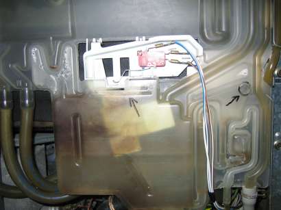

Beste klussers,
Ik heb een Bosch vaatwasser Day&Night, E-NR SMS 5092EU/11 die na start bij de 2e maal waterinname water lekt uit een open gaatje in het labyrint en aan de - open - bovenkant bij de vlotter. De plaatsen heb ik gemarkeerd op de foto.
Hoe kan het dat het overloopt ?
Vermoedelijk heeft u een verstopping in de vulslang van het labyrint naar de waskuip toe.
Probeer de machine eens te reinigen met Soda, anders zult u de slang eruit moeten halen en zelf schoonmaken.
Yes!
Het labyrint loopt niet meer over. Eerst soda gebruikt; hierna liep alles al goed door. Voor de zekerheid nog even de zwarte slang losgehaald, maar het meest vuil was al weggespoeld.
