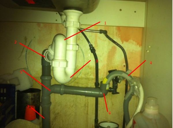

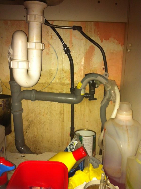

Hallo allemaal,
Clienten van mij (maatschappelijk werk) hebben een afwasmachine die volgens mij niet goed is aangesloten. Dit blijkt wel uit de stank die er uit het keukenkastje komt.
Daarnaast wordt er vies water volgens mij weer de afwasmachine in gepompt. Er staat namelijk een hele bak vies water in de afwasmachine.
Dit is de huidige situatie.
De mensen hebben (de komende maanden) geen geld voor een monteur.
Afwasmachine zelf is in orde (op andere plaats geprobeerd, werkte gewoon).
Hoe kan deze situatie het makkelijkst veranderd worden zodat het water wel weg gepompt kan worden?
De afwasmachine staat ongeveer 60 cm naast deze buizen (zit 1 keukenkastje tussen).
Alvast bedankt!
Rola

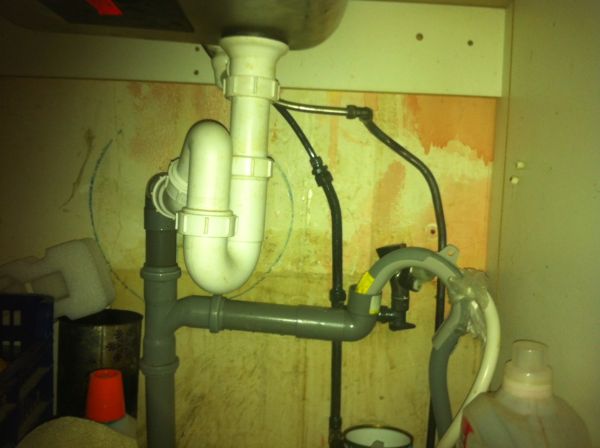

Er zit geen sifon op de vaatwasser aansluiting, dus een open verbinding met het riool.
Een sifon met stukje buis op de bocht aansluiten zodat de slang van de vaatwasser hoger komt te hangen, minimaal boven de sifon van de spoelbak.
Tosca88
Dank voor je reactie.
Je bedoelt dat de huidige sifon van de wasbak naar onderen geplaatst moet worden? of moeten er dan 2 sifons op? 1 voor de wasbak en 1 voor de afwasmachine?
Ik heb voor de duidelijkheid (voor mij;) de bochten en buizen even genummerd zodat ik als leek snap waar je het over hebt. (een sifon weet ik nog net :lol: )
Rola
Makkelijkste lijkt mij aansluiten vanaf bocht 6, waar nu slang 4 inhangt. Indien de slang 4 niet lang genoeg is, bocht 6 eraf, mof ertussen en het geheel naar rechts verplaatsen.

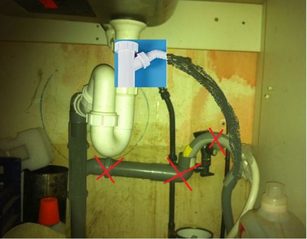

Dit is wel een leuk gebakje dat ook stinkt naar riool lucht.
beste is om het het T-stuk er uit te halen en 6 de bocht.
Waar T-stuk zat een sok 40mm en een stukje buis verlengen naar je sifon met evt nieuwe bocht er in.
beste is een aan sluiting boven de sifon te maken en met slangklem de slang vast te zetten.
en zo komt het er uit te zien
Boudewijn 033
Was net met paint bezig, is henk me net voor.
dit is een goede oplossing.

Zet wel even een slangenklem ofzo op de slang
( of een dikke t-wrap )
aansluiting op "t nieuwe tuitje"
Een gebruikte slang hebt net wat meer ruimte en kan er afschieten
( dat geeft dus écht een zooitje )
Boudewijn 033
Vergeet ook niet het dopje ertussen uit te halen.
Je zal niet de eerste zijn die het laat zitten, en dat het water uit de vaatwasser niet wegloopt.
