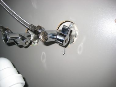

Hoi,
Ik ben van plan een vaatwasser aan te schaffen en vroeg me af of iemand me kan vertellen óf en hoe deze aan te sluiten is op de kraan zoals die op de foto te zien is. Ik heb me rot gezocht op internet, maar heb geen idee hoe zo'n ding heet (afsluiter, hoekstopkraan??). Een merkje kan ik er ook niet op ontdekken. Je kan de schroef aan de voorkant eraf draaien en dan lijkt het alsof je er iets anders bij op zou kunnen zetten.. Herkent iemand dit toevallig?
Alvast bedankt!

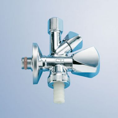

Dit zijn hoekstop kraantjes
draai de rechtse er uit en plaatst een dubbele hoekstopkraantje
met ingebouwde aansluiting
zie hier eens

Bedankt! Ik heb geprobeerd het huidige kraantje los te draaien zodat ik de juiste diameter weet, alleen is er geen beweging in te krijgen.. Om de schroefdraad lijkt een soort vettige vezelachtig tape/spul te zitten en op het kraantje kan je nergens grip krijgen met een tang.. Heb je hier toevallig nog een tip voor?
Frank
Met twee waterpomptangen.
Met de een houd je de muurplaat goed vast en met de ander draai je de kraan er uit. Als de muurplaat niet lekker vast zit op de muur werk je die ook los en ben je verder van huis, vandaar even goed beetpakken.
Je kraan raakt wel beschadigd door de bekken van de tang, maar je gaat hem toch vervangen.
