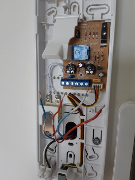

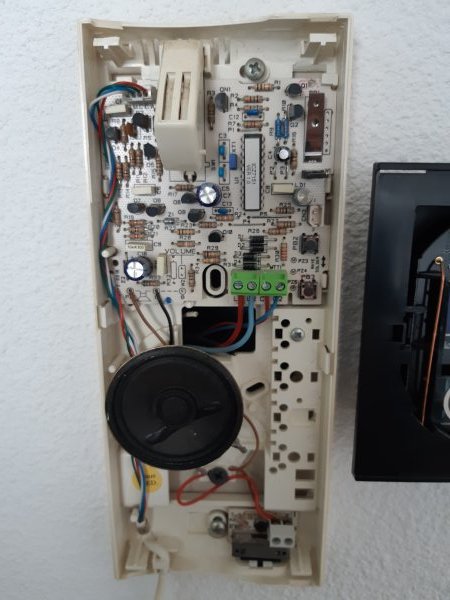

Ik wil mijn oude Urmet deurbel intercom vervangen voor een nieuwe universele van Golmar (T-510R), maar heb geen idee hoe ik de bedrading aan moet sluiten. Er zijn vier draden aangesloten. 2x dunne draadjes rood/blauw en 2x dikkere rood/blauw. Weet iemand waar ik ze op aan moet sluiten? B.v.d. voor de reactie!
Groeten,
Ralph
Nergens op.
De Urmet is een digitaal bibus systeemtoestel.
L1 en L2 zijn de bus aansluitingen.
De andere 2 de etagedrukker bij voordeur.
De Golmar 510r is een analoog revisie toestel.
1 draad massa
1 draad deuropening
1 draad microfoon
1 draad luidspreker
1 draad bel
Compleet verschillende systemen.
Nog een kleine waarschuwing, het toestel moet na plaatsing aangemeld worden in het systeem, daar is een handeling nodig op de spreekluisterpost of je moet een programmeer apparaat aansluiten.
In 99% van de gevallen is de intercom eigendom van de VvE en is dat deel voor u onbereikbaar, het toestel hoort bij de installatie en daar mag u zonder toestemming van de VvE niet aankomen, ook omdat een fout hierin de programmering kan wissen, of de buitenpost beschadigen.
Oké dat is jammer dat dus niet zo makkelijk gaat als ik had gedacht.. Ik zal dan contact opnemen met de VVE om de huidige intercom te laten vervangen. Bedankt voor de duidelijke info!
