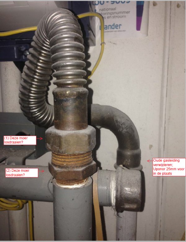

Goedemiddag allen,
Ik ben bezig met het vervangen van de gasleiding in mijn woning. Inmiddels heb ik 25mm Uponor gasbuis van de ketel naar de gasmeter getrokken en ben nu bij het punt gekomen waar ik de de gasbuis aan moet sluiten op de meter. Zoals ik het zie heb ik de volgende opties (zie onder foto).
1; Ik maak moer 1 los; bevestig hier een schroefbus met uponor uiteinde. Dan kan ik of de uponor buis helemaal ombuigen (wat nu de anaconda doet) voor zover dit mogelijk is? Of ik zet er 2x een 90 graden koppeling tussen?
2; Ik maak moer 1 los; bevestig een nieuwe anaconda en sluit hier de uponor buis op aan.
3; Ik maak moer 2 los; bevestig hier een puntstuk met uponor uiteinde. Dan kan ik of de uponor buis helemaal ombuigen (wat nu de anaconda doet) voor zover dit mogelijk is? Of ik zet er 2x een 90 graden koppeling tussen?
4; Ik maak moer 2 los; bevestig een nieuwe zelfde koppeling ; sluit hier een anaconda op aan; op de anaconda sluit ik de uponor buis aan.
Graag hoor ik jullie mening over welke manier het beste toe te passen is. Als er een andere oplossing voor is dan hoor ik dat ook graag.
Nadat ik alles heb aangelegd zal ik overigens nog alles laten controleren door een installateur. Maar wat ik zelf kan doen, doe ik graag zelf. Voor het persen zal ik gebruik maken van een goedgekeurde gas persbek.
Bedankt alvast allemaal!
