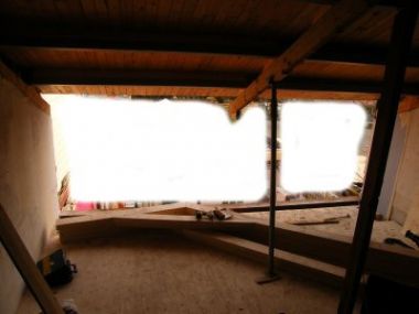

Ik heb een kleine aanbouw aan de woonkamer gezet. Wat rest is nu de oude buitenmuur en het kozijn eruit halen.
Buitenmuur is spouwmuur met buitenspouwblad van gewone bakstenen, binnenmuur van kalkzandsteen. De vloer boven de woonkamer draagt niet op de te verwijderen muur, deze draagt op de zijmuren die intact zullen blijven. Dus met de vloer hebben we niets te maken nu.
Het binnenspouwblad is niet dragend en kan dus zonder problemen weggehaald worden.
Op het buitenspouwblad ligt een muurplaat van 71*146. Het dak draagt gedeeltelijk op deze muurplaat (de sporen liggen op de muurplaat en de gordingen dragen af naar de zijmuren)
Om de muurplaat op te vangen wil ik hieronder twee ondersteuningsbalken plaatsen.
De muurplaat wil ik tijdens de uitvoering onderstempelen, maar nu weet ik niet goed hoe ik dan de ondersteuningsbalken eronder moet krijgen als de onderstempeling er nog onder staat.
De overspanning van de muurplaat is trouwen ca. 3m, uit mijn hoofd gezegd.
Wie heeft er een idee voor de (veilige) uitvoer van bovenstaande?

Met de constructeur is besproken om de twee ondersteuningsbalken eronder te doen, en deze voldoen ruimschoots.
Het gaat nu puur om de uitvoering van het plaatsen van de balken.
Bijvoorbeeld door gaten in het metselwerk balken steken, waar de muurplaat op komt te rusten. Die balken kan je stempelen aan beide zijden. Met twee stuks gaat het wel lukken, misschien kan 1 al voldoende zijn.
Vaak is het ook verstandig de gording erboven te stempelen, naar de vloer én doorstempelen naar de (beton?)vloer eronder. Dat scheelt al flink in de kracht die op de muurplaat staat. Dat is mogelijk ook voldoende om de nieuwe balken te kunnen monteren. Dit merk je snel genoeg als je hem aandraait.

Het probleem is alleen dat de ondersteuningsbalken direct tegen de muurplaat aankomen, als ik dus een onderstempeling direct onder de muurplaat maak kan ik de ondersteuningsbalken niet aanbrengen, dat is eigenlijk de clou van het verhaal...

Er zijn stutten die met een hefboom werken ben even de naam kwijt maar deze bestaan uit 2 staanders en een lepel die je in bijvoorbeeld een uitgeslepen voeg plaatst. de staander draai je vervolgens omhoog waardoor er door de hefboomwerking (de andere staander op trek wordt belast). (lepel horizontaal, 2 staanders verticaal) hoop dat je het snapt deze kan je eronder zetten waardoor je dak omhoog wordt gehouden en je je draagbalken kan aanbrengen
gevonden stut alone staat in opvangen muur tijdens sloop (zoek functie)
Wat ik zei, als je de gording erboven wat opkrikt, komt de muurplaat waarschijnlijk ook los. Dit is vergelijkbaar met wat ik bedoel (het was erg mistig buiten :)):

De balk zit erin, en alles is goed gegaan.
