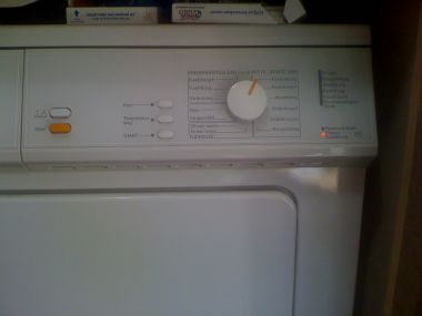

Kan iemand mij vertellen of het mogelijk is om de zoemer die aan het eind van de droogperiode gaat uit te schakelen is. Elke 20 seconden blijft die zoemer afgaan en dat is zeer irritant. :(
Ja hoor, ik heb een foto van de display. Ik hoop dat het duidelijk genoeg is. Greetz Wouter
Ja het is mogelijk de zoemer uit te schakelen, althans zo staat het in de gebruiksaanwijzing op blz 20 en de bijbehorende programmering op blz 21.
Omdat het een vrij lastige opeenvolging van knoppencombinaties is, is het toch het handigst de gebruiksaanwijzing zelf even hier bij Miele te downloaden.

Bedankt voor je tip (met link nog wel). Kind kan inderdaad de was doen (uhhhh.....drogen), maar je moet het wel even weten. Inderdaad zo gepiept.
