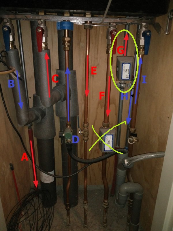

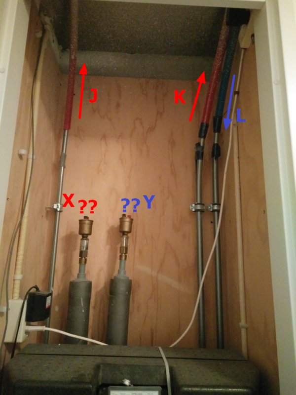

Meegestuurd 2 foto's hoe de situatie nu is, dit is hoe ik denk dat de leidingen lopen, corrigeer me als ik ernaast zit
A = ??? warm kraanwater aanvoer benedenwoning??
B = retour Stadsverwarming
C = aanvoer Stadsverwarming
D = koudkraan water aanvoer
E = ??? warm water ??
F = warm water aanvoer benedenwoning
G = warm water aanvoer bovenwoning (via F)
H = retour bovenwoning woning
I = retour warm water woning
J = ??? warm kraanwater aanvoer bovenwoning??
K = warm water aanvoer bovenwoning
L = retour bovenwoning woning
X = Waar dient dit voor??
Y = Waar dient dit voor??
De route voor de verwarming loopt (als ik me niet vergist) via
F -> G -> K -> L -> H -> I
Dus eerst de beneden verdieping en daarna omhoog naar de woonkamer (hmmm hoe kom ik erachter?)

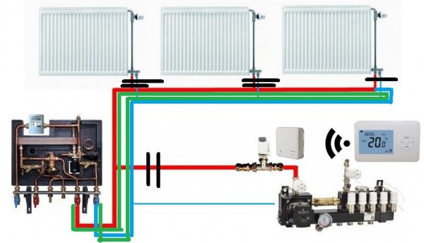

Nu denk ik zelf door dit te doen door een extra zone regelset te plaatsen (zie foto van het type Y-VC8615AJ1100)
A. Deze wil ik plaatsen tussen F en G, daartussen plaats ik de nieuwe regelset (zie oplossing 1, met 2 T-stuk)
B. Een andere oplossing zal zijn net als bovenstaande oplossing (maar dan met een T-stuk en een knie), daarnaast van G rechtstreeks retour naar H (ook met een T-stuk en een knie). het witte vlak in G verdwijnt
Welke van de 2 is de beste keuze? Of is er nog een andere opzet?
Ik hoor graag wat jullie er van vinden

Dit is heel eenvoudig op te lossen.
Plaats in de aanvoer van je verdeler van de vloerverwarming een 2-weg-klep met stelmotortje. Laat deze bedienen door een thermostaat in de ruimte waar vloerverwarming ligt.
Vergeet die thermostaat waarmee je nu regelt.
Zet de klep in de aanvoer leiding (rechtsonder op de foto's) constant open (haal motortje er af) en je hebt de gewenste aparte regeling boven/beneden regeling.

Wat ik me verder nog afvraag, ondanks dat de aanvoer constant aanstaat, als mijn stelmotor vd vloerverwarming uitgaat, stopt dan niet de algehele aanvoer?
Het warmwater gaat immers eerst de benedenwoning door en dan naar de bovenwoning (vloerverwarming) om daarna afgevoerd te worden, of klopt deze aanname niet?

Wanneer die klep open staat en alle radiatoren staan dicht en ook de klep in de aanvoer van de verdeler van de vloerverwarming staat dicht, circuleert er nergens warm water, dus kan je nooit verbruik hebben.
Je kunt op de radiatoren natuurlijk wel thermostaatknoppen zetten, zodat deze niet onnodig open staan.
Wanneer:
* de klep in de aanvoer van de vloerverwarming dicht staat, * en de klep die nu geregeld wordt door de thermostaat in de ruimte waar de vloerverwarming ligt, dicht staat,
* kan er toch geen stroming in het circuit zijn,
* dus verbruik je ook geen energie.
Je moet wel even bekijken hoe die leiding die naar boven gaat, is aangesloten. Die aftakking moet natuurlijk voor de verdeler van de vloerverwarming zijn. (het kan toch niet zo zijn, dat het water eerst door de vloerverwarming stroomt en dan pas naar boven gaat.....dat zou wel een heel vreemde constructie zijn.
Wij plaatsen praktisch altijd een klep in de aanvoerleiding van de verdeler en zetten die klep bij de stadsverwarmingsunit open, bij nieuwe installaties van vloerverwarming. Werkt altijd perfect (en zonder allerlei dure onderdelen)

Maar zal er niet altijd circulatie blijven van/en naar de stadswarmte unit? Die is nu open, zie plaatje, de groene lijn is de circulatie die blijft lopen. Hoe wordt voorkomen dat de stadswarmte unit niet warmwater blijft aanvoeren in de groene lijnen? (Ik voel aan de aanvoerleiding vanaf de unit dat deze altijd warm is)
Heel simpel: wanneer alle radiatorkranen EN de klep in de aanvoer van de verdeler van de vloerverwarming allemaal dicht staan, kan er geen stroming van warm water zijn.
Tenzij er ergens in het circuit een "vreemde" aansluiting zit. (ik heb zelfs meegemaakt dat men, heel onnozel, in een stadsverwarmingscircuit een bypass plaatste....)
Dus wanneer er toch een leiding warm aanvoelt, stroomt daar warm water door: anders kan een leiding nooit warm zijn.
IK adviseer je om dan toch maar eens goed naar de loop van de leidingen te kijken.
