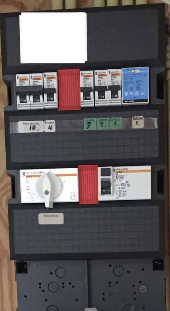

Twee of drie 16A-groepen toe voegen aan groepenkast
Aangezien ik een aantal muren en plafonds open heb, heb ik de mogelijkheid om een van de huidige groepen te splitsen door extra pvc-buizen aan te leggen. Ik twijfel echter of onze groepenkast voldoende ruimte heeft voor extra groepen. De uitbreiding in de groepenkast ga ik niet zelf doen, maar laten doen door een installateur. Ik wil echter graag van te voren een beetje weten wat ik kan gaan verwachten.
Ik wil twee of drie 16A-groepen toe gaan voegen aan onze groepenkast:
Volgens mij dienen er dadelijk in ieder geval twee of zelfs drie aardlekschakelaars te zijn in plaats van een, om de limiet van 4 automaten per aardlekschakelaar niet te overschrijden.
Ik heb een aantal vragen:
1. Is de hoofdschakelaar (linksonder) dan nog nodig?
2. Zijn er aardlekschakelaars die minder breed zijn dan de huidige?
3. Zal het allemaal gaan passen? (door bijv. de beltrafo naar onder te verplaatsen, of een ander model buiten de kast)
Op zich heb ik nog voldoende ruimte voor een extra groepenkast naast de huidige, maar ik wil die ruimte eigenlijk benutten voor wat netwerkzaken.

Kan ik dit zien aan de drie (25A) hoofdzekeringen voor de meter? Zo ja, dan is dit een driefase-installatie.
Ik wil extra groepen om meerdere redenen:
1. Bijna iedere wcd was een dubbele zonder randaarde. Deze heb ik allemaal vervangen door vier inbouwdozen op een rij te plaatsen. Daar komt vervolgens per inbouwdoos een enkele geaarde wcd in.
2. Hal, toilet, overloop, buitenlamp, elektrisch rolluik voordeur, drie slaapkamers, zolder, 1 wcd in de huiskamer en 1 wcd in de keuken zitten nu allemaal op die ene groep. Leek me nogal veel.
3. In de toekomst willen we elektrische rolluiken. Hier wil ik nu alvast een loze leiding voor aanleggen naar buiten (en later een aparte groep).
Nog een vraagje: is 4 wcd op een rij nou 1 aansluitpunt of zijn dit er 4?

Klopt het dat groepen 4 en 10 niet achter de ALS zitten?

Je hoofdschakelaar lijkt me net breder dan 4 modules, waardoor je op de onderste rij net geen 2 modules vrij hebt.
Als je je hoofdschakelaar vervangt door een iets smallere, heb je weer een module extra. Dan zou je een 2-polige ALS kunnen bijplaatsen en nog twee automaten en dan zit het vol. Voordeel is dat je dan ook groepen 4 en 10 achter een ALS kunt zetten.
Je kunt ook een grotere groepenkast aanschaffen waarin je de huidige componenten laat plaatsen + een extra ALS en een aantal extra automaten.
Of natuurlijk een compleet nieuwe kast.

Ik weet zo niet of groepen 4 en 10 achter de ALS zitten. Lijkt me niet, maar ik zal straks even de kast openmaken en checken.

Wellicht is het inderdaad een goede optie om 1 extra groep te laten plaatsen voor de rolluiken op de eerste verdieping + twee kamers. Mochten groepen 4 en 10 nu niet achter een ALS zitten, moeten deze dan ook gelijk achter een ALS geplaatst worden of kan dat zo blijven?
Je kunt max 230 volt X 16 Ampère = 3680 Watt op een groep gelijktijdig gebruiken. Let op, dit is echt maximaal. Een veilige marge is aan te raden. Maar lijkt me niet dat je op de betreffende groep dit vermogen snel gelijktijdig gaat gebruiken.
Zoals eerder vermeldt mogen er max vier groepen achter een aardlek, dan zul je er één bij moeten plaatsen. Of groep vier vervangen voor een aardlekautomaat.. Als de installatie volgens de toen geldende norm is aangelegd hoeven de groepen nu ook niet achter een aardlek, of je moet het zelf graag willen.
