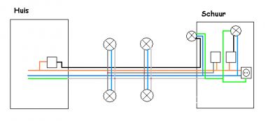

Ik zit met een groot probleem en heb jullie hulp nodig. Voorafgaand aan de plaatsing van een nieuwe keuken heb ik een extra groep voor zowel de tuinverlichting als elekrticiteit in de schuur en buitenverlichting laten aanleggen (de draden steken uit de muur).
De tuinverlichting wil ik vanuit de schuur bedienen en de buitenverlichting vanuit het huis. Ik heb een schema voor de tuinverlichting gemaakt, maar weet niet hoe ik verder moet met de buitenverlichting. Kunnen jullie mij met deze laatste stap helpen? Mijn tuin wordt aanstaande maanden betegeld.
Even een toelichting:
vanuit het huis ga ik verder met een vieraderig grondkabel naar de schuur. De rode stipjes zijn verbindingen (gietmoffen). In de schuur sluit in zowel de zwarte als de bruine aan de schakelaar.

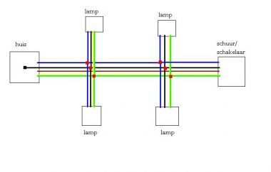

Punt een. Heeft deze grondkabel een stalen buitenmantel? Deze moet als aarde dienen, normaal is er dan geen groen/gele draad aanwezig. Verder begrijp ik je probleem met de 'buitenverlichting' niet. Deze kun je toch gewoon op een schakelaar binnen aansluiten of zie ik iets over het hoofd?
De zwarte wordt niet in huis aangesloten, alleen in de schuur op de schakelaar en dient als schakeldraad. Voor de buitenverlichting moet je een aparte kabel met nul, aarde en schakeldraad gebruiken. Verder, zie Sxnder's opmerking over de aarde; dat geldt als de kabel in de grond is/wordt gelegd.
Bijvoorbeeld volgens dit schema dus;
In grijs aarding dmv aardlitze in de stalen mantel van de grondkabel indien ingegraven.
Daar was ik al bang voor. Nou, in dat geval zit er dan niets anders op dan een aparte kabel te gebruiken. Dank voor de hulp!

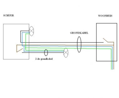

Zo, dat ziet er vele malen beter dan de mijne. De buitenverlichting wordt alleen niet aan dat huis vast gezet, maar aan de schuur.
Je wilt de tuinverlichting schakelen vanuit de schuur.
De voeding voor die buitenverlichting kan je dan aftakken van de bruine die uit de kabel vanaf huis komt. Schakelaar(s) en met 2 zwarte draden naar de buitenverlichting. Kan ook weer met extra kabel.
De buitenverlichting schakel je vanuit huis met de zwarte die in de kabel loopt.
Is het mogelijk om, als het niet teveel gevraagd is, middels een tekening te verduidelijken aub. Op de een of ander manier begin ik in de war te geraken.
Bij voorbaat dank voor de medewerking!
Het zou ook met één grondkabel kunnen met twee schakeldraden maar dan heb je een YmVk-as Grondkabel 4x2,5mm + aardlitze (met bruin, blauw, zwart, grijs en aardmantel) nodig. Ik ga ervanuit dat je het ingraaft ivm je opmerking over bestrating. Eea zou je dan volgens dit schema kunnen aansluiten;
Bij de overgang van binnen naar buiten plaats je een degelijke lasdoos, waarin je de groen/gele draad met een kroonsteen aan de aardlitze in de mantel van de grondkabel verbindt.
De TS heeft al een vieraderige grondkabel (?) waarvan er 1 draad de aarde is, begreep ik uit de 1-ste vraag. Beste is dan een 4 aderige met 2 schakeldraden en inderdaad de aarde als aardscherm uitgevoerd.
Ja ik vermoed ook dat TS het verkeerde type kabel heeft. Namelijk bruin, blauw, zwart en geel/groen ipv bruin, blauw, zwart, grijs en aardmantel.
Als je die aardmantel in zo'n lasdoos moet lassen aan andere kabels (naar de lampen bijv.) hoe verbind je die litze dan aan elkaar?
Dacht ik eerst ook, maar dacht toen: hoe drie van adereindhulzen voorziene litze-einden aan elkaar "knopen"? In steek-lasdop?
Of je pakt een aardrailtje met tenminste 4 schroefposities. 1 voedend, 1 afgaand en 1 naar iedere lamp.
Deze bijvoorbeeld:
Of zou dat niet in een gietmof toegepast mogen worden?
