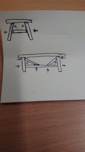

Goedemorgen,
Ik wil een tuintafel gaan maken van douglas en hiervoor de AR tellerkopschroeven van dynaplus voor gebruiken.
Nu zit ik alleen in dubio of ik aan 6x120 en 6x80 genoeg heb of dat dit 8x120 en 8x80 moet zijn. Het feit is dat er een redelijk groot prijsverschil inzit.
Dynaplus claimt dat de 6 mm variant gelijk staat aan een houtdraaibout 8mm.
Ik ben benieuwd naar jullie ervaringen.
Groetjes niels
Is mede afhankelijk van hoe je de schroeven belast, dus van de verbinding.
Excuses voor de slechte schets, maar heb het even snel getekend tijden het werk.
