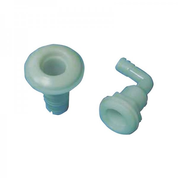

Houd de slang gelijk aan de binnenwand, trek de slang wat terug, die hangt nu naar beneden.
Of boor een kunststof huid/tank doorvoer in de wand.

Of een kunststof doorvoer en daar de slang op is nog het beste.
