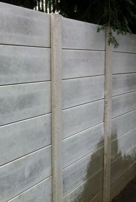

Ik wil een tuinmuur van 10 meter lang en 2 meter hoog bouwen die voldoet aan 2 eisen.
Geluidswerend en zeer lange levensduur.
Mijn eerste idee is om een gewapende sleuffundering te storten van 30 breed en 50 diep.
Daarop gemonteerd hardhouten palen van 12 x 12 om de 180 cm.
De bevestiging van de hardhouten palen middels H paalhouders die meegestort zijn in de fundering.
Tussen de palen worden cellenbetonblokken gelijmd van 60 x 20 x 15 met muurankers in de palen.
De cellenbetonblokken wordt geverfd met ademende verf.
Voor esthetische doeleinden wordt er klimop tegen de muur geplant.
De grootste vragen die ik heb zijn m.b.t. windbelasting, windgebied 2.
- kan een ingestorte paaldrager (of een opgeschroefde paaldrager) met de hardhouten palen de kracht aan die er op de muur komt te staan bij zware wind?
- en is de fundering voldoende groot ivm kantelen?
Ik ben heel benieuwd of dit idee realistisch is of dat iemand tips heeft om het anders uit te voeren.
Alvast bedankt!
Cellenbeton is niet geschikt voor deze toepassing.
Er zijn ook betonnen palen. Je kan ook een betonschutting maken.

Ik zou het hout vervangen door stalen balken (H-profielen). Die kun je ook dieper slaan, waardoor je genoeg stabiliteit krijgt. In de sponning kun je dan betonelemente plaatsen. Dit zie je ook vaak langs spoorwegen en snelwegen.

Cellenbeton wordt buiten altijd gestucd. Heeft de fabrikant dat erbij gezegd? Het zal anders snel groen en vies worden en kapot vriezen.
Als je gaat metselen, dan kan je om de aantal meter een penant maken. De muur maak je op een fundering. Die is afhankelijk van de ondergrond. Palen heb je dus niet nodig.

Is de kantelstijfheid voldoende bij 30 cm breed en 50 cm diep?
Bij windgebied 2 bebouwd, minimaal 60 cm breed en 30 cm breed.
Tpv de penanten wapening uitstekken uit de fundering en opnemen in de penant.
Zat me nog te bedenken. Voor binnenwanden geldt dat gasbeton niet echt goed geluidsisoleert. Daar is een niet poreuze steen beter, en anders een buigslappe wand. Ik zou niet weten waarom het voor buiten anders zou moeten zijn. Een bakstenen muur (of beton) is dus waarschijnlijk beter. Maar iets zegt me dat je je keus al gemaakt hebt...
Ik zal me er nogmaals in verdiepen of cellen beton goed geluid absorbeert of isoleert of beter iets anders. De keus is ook ingegeven door kosten, een muur metselen van baksteen is vele malen duurder, vandaar.
Heeft iemand nog een idee hoe diep en breed een sleuffundering moet zijn voor windgebied 2, onbebouwd?
