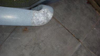

Ik heb metalen tuinmeubels. Nu zijn de meeste lelijk aan het worden een soort roest (wit).
Hoe kan ik dit het beste behandelen?

Het zal waarschijnlijk aluminium zijn en dus geen roest maar aluminiumoxyde.
Daar is niet zoveel aan te doen behalve wegborstelen, maar het komt terug.
Voor de zekerheid kan je even een foto plaatsen.
Hierbij een foto.

Is inderdaad alu oxyde.
Is niet zoveel aan te doen, tenzij je overschilderen een optie vindt. Dan gaat het proces langzamer.
