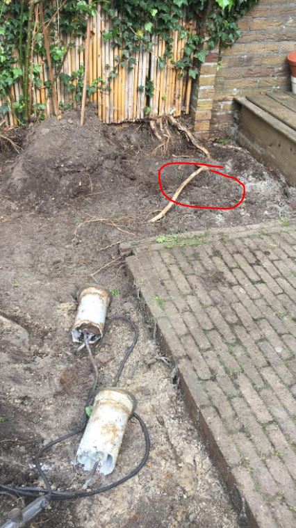

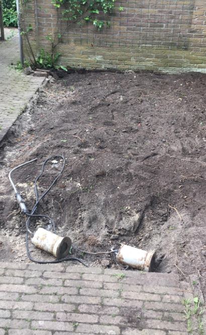

In de tuin komt gras te liggen, en we willen de elektra die vanuit de schuur komt dieper de tuin in trekken (naar de rode cirkel op de foto). De hoofdkabel zit nu vast aan twee kapotte lampen, en we willen deze grijze hoofdkabel verlengen (dieper de tuin in). Zie foto's voor een overzicht.
Hoe kan ik dit doen/met welke materialen? Degene die het gras gaat leggen gaf aan dat het werkt met een mof die je vol hars gooit, maar ik kan hier bij de bouwmarkt weinig informatie over vinden.

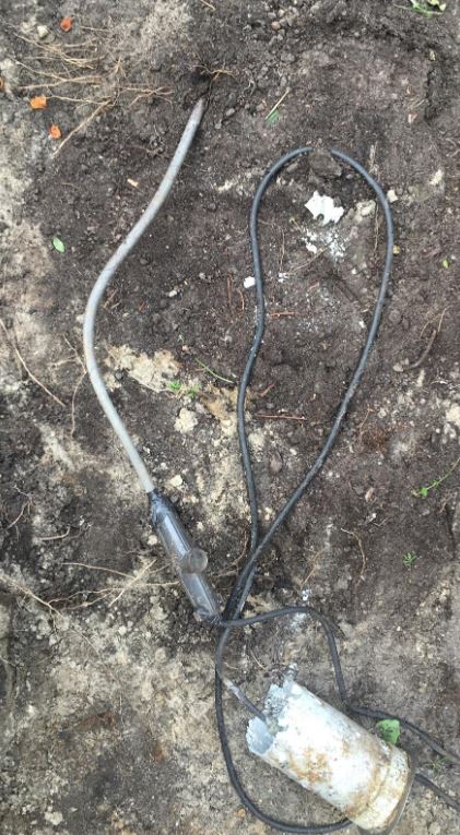

Bij de middelste foto zie zo een mof die bedoeld word.
dit word een gietmof genoemd. hierin verbind je de kabels met elkaar, en giet je naderhand vol met hars om zo te voorkomen dat er vocht / rommel bij de verbinding komt.
dit is goed te verkrijgen bij de lokale bouwmarkten
Bedankt! En ik verleng de twee kabel dan gewoon met een kroonsteentje in de mof? Als verlenging kan ik dan gewoon een buitenkabel gebruiken toch, of moet ik daar nog letter op een specifiek soort buitenkabel?
Dat zit allemaal bij het pakketje inbegrepen als je deze koopt.
ik weet niet waar de kabel komt te liggen, maar ter bescherming is het verstandig om XMVK-AS te gebruiken ( dit is met gevlochten ijzeren bescherming. )
Als je maar 1 stroompunt nodig hebt op de nieuwe plek, dan de kabel voor de bestaande mof doorknippen, en dan daar verlengen.
Wel eerst de stroom er vanaf halen natuurlijk.
