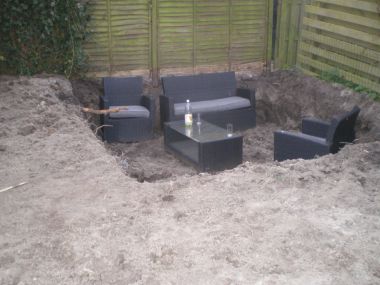

Mijn vraag is hoe ik het beste een afvoer kan realiseren, en als ik een enkelsteens muur wil metselen voor de grond tegen te houden zijn er dan enkele voorzorgsmaatregelen nodig ?
En wat bedoel je met enkelsteens?
De muur zo dik als de kopmaat (=halfsteensmuur), of de muur zo dik als de lengtemaat (=steensmuur)?
Ik ben bang dat een halfsteens muur uiteindelijk niet voldoet.
Hoe diep wordt de zitkuil?
Ik zou niet weten hoe ik een foto aan jullie kan presenteren , de kuil is rond een meter diep grondwater zit echter 40 cm dieper ... als jullie tips hebben hoe ik de foto's kan presenteren zal ik deze ff posten
Oke dat is een optie maar die pomp zou ik naar een put moeten laten lopen denk ik ? is het een idee om een betonnen vloer te storten in de zitkuil als fundering om op te metselen ?
