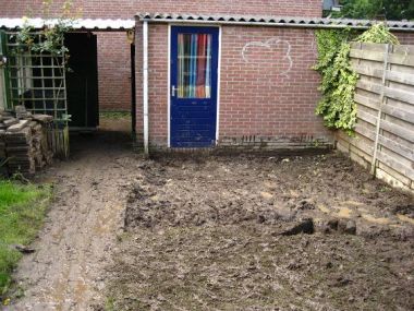

Momenteel ben ik lekker (nou ja, leker...) mijn kleigrond aan het afgraven in de tuin. We hadden redelijk veel (en drassig) gras in de tuin. Tevens wemelt het hier altijd van het onkruid. Aangezien wij geen tuiniers zijn hebben we besloten zoveel mogelijk straatwerk aan te leggen. Alleen een betje in het midden van onze tuin (11 bij 6) komt nog een strook gras van 5 bij 3 ongeveer.
Wat ik me afvraag: nu staat m.n. langs het huis en de schuur het meeste onkruid. Dit kruipt tussen de oude grind/stoeptegels omhoog. Voor de duidelijkheid; de huidige bestrating lag voornamelijk op de kleigrond, zand is er amper te bekennen. Wat ik dus niet wil, is dat ik straks na 2-3 maanden alweer de wilde aardbeien en allerhande andere onkruiden langs de muren en schuttingen omhoog zie groeien.

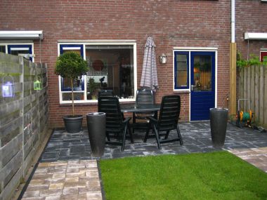

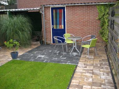

De bestrating ligt inmiddels, nu nog het gras. Zie het verschil :lol:
Gooi er nog even een paar kruien zand over en veeg dit als het zand een beetje droog is regelmatig met een zachte bezen over de voegen.
Je zult verbaasd zij hoevel zand er nog in de voegen verdwijnt.
Na een paar weken kan je het overtollige weghalen.
Dit alles voorkomt dat het onkruid er makkelijk weer in gaat groeien.

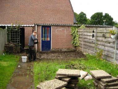

Zal nog even vertellen wat we precies gedaan hebben (kon onmogelijk alles alleen doen):

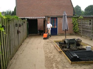

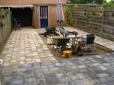

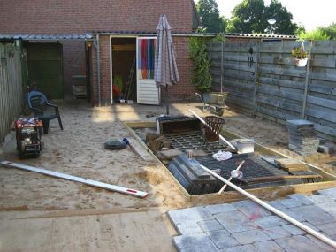

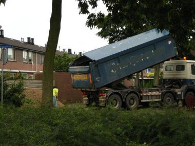

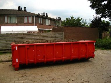

12 kuub grond en tegels afgevoerd (en dan iedere keer vanuit mijn tuin zeker 30 meter naar de container die aan de straat stond kruien), 15 kuub ophoogzand besteld (ligt nog wel een bergje, zelfde afstand), de boel flink aangetrild, netzolang totdat de tank leeg was van de 16kN trilplaat :lol: Afhankelijk van de plaats in de tuin tussen de 5 en 20 cm zand ingekomen (onder terras en oude pad lag wel wat zand al). Daarna zeker 50 meter met 4 man 5 pallets aan stenen aan begin van de straat helemaal naar de achterkant van het huis gesleurd met een palletwagen (vrachtwagen paste niet in de straat, dikke 8 ton aan beton zag ik op de bon :? ). Ik heb alles afgereid mbv latten die ik in het zand heb geplaatst (vastgemaakt aan paaltjes die zo'n 50cm diep zaten) en zo mbv een waterpas 1cm/m verloop aangelegd. Uiteraard weer verwijderd voor het leggen. Heb ook nog een extra putje gemaakt bij de schuur. Kon er nu mooi bij.

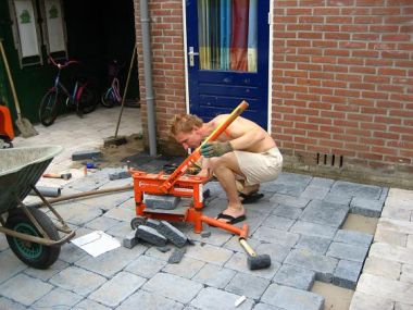

Gelukkig heb ik dus wel wat hulp gehad. Afreien van het zand en aanvoeren van je stenen is meer werk dan het leggen zelf. En het afwerken tegels (knippen e.d.) kost stiekem ook meer tijd dan gedacht. Ben wel blij dat ik voor ommige klussen materiaal gehuurd heb, moet er niet aan denken om iedere steen te moeten doorslijpen :shock:
Kleine foto-impressie:

Je durft wel met je teenslippers :mrgreen:

Ter illustratie van de hoeveelheid afgevoerde grond en aangevoerd zand had ik nog twe plaatjes van containerleveranciers geplaatst, maar daar hebben die mannen flink reclame op geplakt (begrijpelijk). Had niet gelezen dat dat niet toegestaan was om te plaatsen, dus ik heb ze even weggepoetst want ik wilde ze jullie niet onthouden. Chique ook dat je plaatjes naar het forum mag uploaden (zullen een hoop klussers weten te waarderen want niet iedereen is even handig met computers als met gereedschap :D )
Bij deze:
