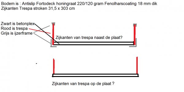

Omdat ik dan nog een dure plaat moest kopen voor de 2 zijkanten 303 cm en ik dan met die rare bruine kleur zat.
Omdat ik hier nog een partij trespa heb liggen met een lengte van iets meer als 3 meter.
En ook uit kosten overweging natuurlijk.

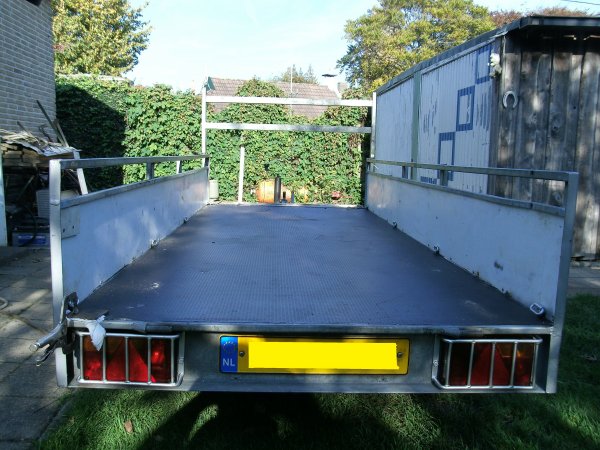

Oorspronkelijk stond de zijplaat op de bodemplaat (zoals op afbeelding 2).
Dit was een soort multiplex met witte laag hardplastic erop geplakt, op zich wel goed ware het niet dat ze geen enkele zijkant hebben ingeseald.
Dus het water kon zo mooi in de zijkant van de plaat intrekken.
