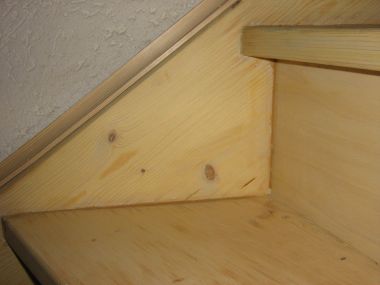

Hallo ,
We hadden 'n houten wit geschilderde trap , die heb ik met afbijt verfvrij gemaakt .
Nu komen de schoonheidsfoutjes natuurlijk te voorschijn . echt balen .
ik heb 'n foto gemaakt als voorbeeld wat me stoord , het gaat om de spleten die nu te zien zijn , wat kan ik gebruiken om het af te dichten ?
zou dat met houtplamuur ook te doen zijn , maar dan zoals 'n kit gebruikt word , dus spuiten en dichtvegen ?
ik hoop dat iemand me raad kan geven .

Dit heb ik ook gehad, maar ging deze wit schilderen, dus acrylkit gebruikt.
er bestaat ook gekleurd acrylkit, misschien is dat een oplossing?
Anders een transparante overschilderbare lijm.
Je kunt natuurlijk ook afdeklatjes gebruiken, maar dat is nogal arbeids intensief met verstekzagen en zo
veel succes
ria

Ik heb 't uitgeprobeerd , dus met houtplamuur de kier gevuld , en wat weggeveegt.
ik zal wel nog wat na moeten schuren ,,, en dan hopelijk word 't zo netjes zoals ik gehoopt had .
Dankjewel nogmaals voor de ractie's
Pas dan wel op met een acryl-basis afwerklak : je krijgt rare kleurverschillen tussen de plek waar je plamuur hebt weggeschuurd en het omringende hout.
Probeer zo netjes mogelijk te plamuren en laat je adviseren over de afwerklak : misschien eentje op alkydbasis.

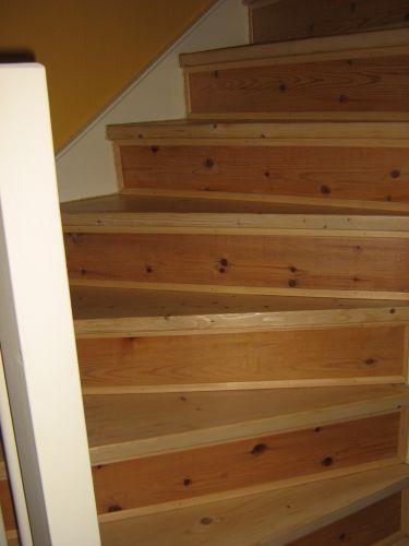

ja dat met die latjes is 'n heel gedoe , heb dat al eerder gedaan met de zoldertrap :?
Sorry ,ik ben al 'n tijd bezig maar krijg die foto dus niet hier geplaatst , had die graag laten zien zoals dat gedaan was met die latjes.
afbeelding uploaden lukt niet , bij m'n vorig bericht lukte het wel :roll: begrijp 't niet helemaal.
ojee ,,,,dit begrijp ik dus niet echt , ben maar 'n gewone huisvrouw die graag 'n beetje klust thuis :?
Wil dit nou zeggen dat ik de boel verprutst heb??
ik had al de 1ste laag glitsatrappen lak erop zitten , daarna heb ik dat bij gewerkt omdat me dit stoorde.
Ook zag ik na die eerste laag hier en daar toch nog de witte verf zitten , ja dat wil ik ook niet , dus met 'n klein beiteltje heb ik dat ook weg geschraapt .
Ben van plan om bij dat bijgeplamuurde goed te schuren en daarna verder gaan met de afwerken met die trappen lak ,,, 'n laag of 4 dacht ik.
hehe toch gelukt ,,, dit is de zolder trap , er was 'n lelijke muur bij die heb ik 'n beetje fraaier gemaakt door er banen behang van 10cm te plakken , daarna geschilder met 'n kleurtje .
'n leuke oplossing voor 'n lelijk muurtje dacht ik zo :wink:
