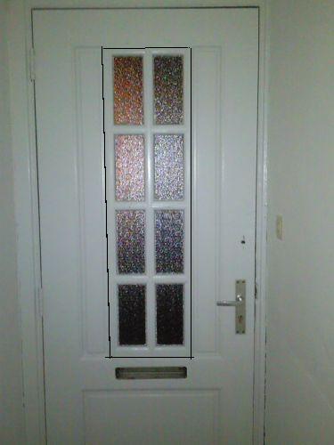

Hoi allemaal,
Voor mijn voordeur zoek ik een materiaal om de raampjes mee te beveiligen. Het liefst een beetje mooi. Goedkoop is een pré.
De maat van de raampjes samen is 30cm x 120cm. Onderbroken door spijlen (zie foto).
Iemand een suggestie? Regulier plat RVS gaas vind ik niet mooi ervoor btw.
thanks!

Zet tussen de zwarte lijnen een plaatje plexiglas van 5 mm
Maak voor het plaatsen de raampjes en het plexiglas schoon.
Zet op 1 cm van de kant een strook wit tochtband van 1 cm breed.
Veilig en het isoleerd ook nog een gedeelte
En als het buitenglas kapot gemaakt word dan hebben ze 5 mm plexiglas niet zomaar kapot.
Je hebt hier ook hele mooie gietijzeren voordeurpanelen voor.
Die zaten vroeger ook voor dit soort voordeur ramen.
Zoek maar eens op internet op "gietijzeren voordeur panelen"

Goedkoop als pre gaat niet lukken met gietijzer in die maat.
Knijntje
De gietijzeren voordeurpanelen die ik net zag via Google waren wel heeeel erg mooi.
Maar zeer prijzig ook inderdaad.
Plexiglas is wel een slimme oplossing maar niet helemaal mijn ding; ondermeer omdat ik liever iets heb wat van buitenaf zichtbaar is als ontmoediging.
Een rooster van ronde staf gemaakt zou ik wel willen, maar weet niet zo waar ik moet zoeken. Mag blank zijn of wit.
Loop eens binnen bij een constructiebedrijf, die jongens lassen zoiets zo in elkaar.

Voor dat je een rooster gaat plaatsen is het wellicht wenselijk om eerst veiligheids beslag te monteren.

Hm, nog eens even kijken wat het gaat worden. Laten maken is een optie die ik evt. altijd nog heb inderdaad.
Tuurlijk komt er veiligheidsbeslag (en extra sloten) Waldy.

Als je zelf kunt lassen is het ook vrij eenvoudig zelf te maken.
simpel wat massief vierkant staal kopen, een leuk motiefje bedenken, hier en daar een staaf torderen wat bakken en braden, zwart spuiten en klaar is je eigen rooster wat gezien de afmetingen dan niet meer dan een euro of 30 zal gaan kosten.
Wat hierboven echter al werd opgemerkt is dat je voor de veiligheid toch beter eerst kunt beginnen met goed bouwbeslag (schilden) en evt. een goed slot.
Immers de ruitjes zijn zo klein dat ze daar niet doorheen komen, maar met zulke schilden staat iemand met verstand van zaken wel met 15 sec binnen.
