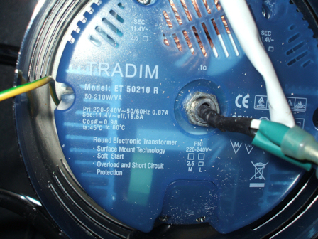

De volgende trafo zit er op dit moment in:
Ik heb ook nog een Busch Jaeger 6513U dimmer, maar daarmee gaat met de huidige trafo de lamp uit, knipperen of volledig branden in willekeurige volgorde bij draaien.
Kan iemand mij vertellen of die Busch Jaeger dimmers die ik gebruik überhaupt horen te werken op mijn huidige trafo?

Ik vraag mij af of je trafo zelf wel dimbaar is , en indien dat het geval is dan welk type een L R of C type dimbare trafo.
BtH
Volgens de winkel die de trafo er in heeft gezet is deze trafo dimbaar. naar eigen zeggen staat dit er alleen niet altijd op vermeld.
over "L R of C type dimbare trafo" konden ze me niets vertellen..

Dat zijn toch echt de belangrijkste gegevens met L C of R kan je een L C of R dimmer selecteren.
Een L trafo op een C of R dimmer geeft problemen in dimmer of trafo.
Dat geld ook voor C en R type.
Op je dimmer staat ook een aanduiding waar deze geschikt voor is.

Ik heb deze vraag nogmaals bij de winkel neergelegd die me de trafo hebben geleverd.
op mijn Busch Jaeger 2247U dimmer staat vermeld "R,L"
op mijn Busch Jaeger 6513U dimmer staat vermeld "R,C"

Gezien de opbouw van de trafo gok ik dat je met een 6513u(R,c type) moet werken.
R betekend normale gloeilampen
L betekend laagvolt met een gewikkelde trafo
c betekend laagvolt met elektronische trafo.
Echter kan je elektronische trafo's ook maken dat ze werken met een R of L type dimmer ipv alleen met een C type.
Je hebt ook nog R+L+C dimmers die kunnen alles aan.
De trafo bepaald of en hoe deze gedimd kunnen worden.

Helaas gaat zoals gezegd de lamp uit, knipperen of volledig branden met de 6513U
Wellicht dimmer defect?
The headhunter
Kan, of de trafo is niet dimbaar of word op de verkeerde manier gedimd.

Dit is de leverancier van de trafo's: https://www.tradim.nl/
paar weken geleden heb ik de lamp opgestuurd ter reparatie. de trafo is toen vervangen door degene die er nu in zit en succesvol getest met de volgende dimmer: PEHA 210213 tronic 433-HAB o.A
ze geven ook aan dat er op deze trafo staat vermeld dat deze dimbaar is door alle types dimmers
