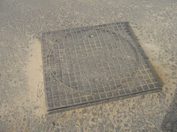

Als je wilt weten of jij een gescheiden systeem hebt
kun ook in de straat kijken of je 2 soorten putdeksels vind
1 voor het riool en 1 speciaal voor regenwater.
(ga ik van de normale situatie uit)
