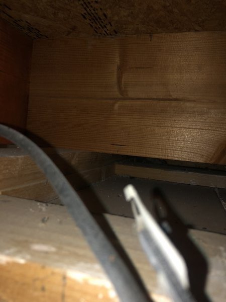

Beste,
Wij hebben sinds vorig jaar een nieuwe bestaande woning gekocht.
Echter in de winter merkte wij een behoorlijk kou in huis.
We hebben alle spouwmuren laten vullen en het glas vervangen voor HR++.
Warmte blijft nu stukken beter in huis echter voelt het af en toe gewoon koud aan ondanks de 21 gr in huis.
Nu ging ik van de week spotjes vervangen en merk dat er wind op ons verlaagd plafond zit en behoorlijk ook.
Ik vermoed daardoor dat we dus een koude luchtstroom hebben vanaf het plafond.
Kan iemand dit bevestigingen?
Heeft iemand enig idee waar die wind vandaan kan komen en wat we hieraan kunnen doen?
Klachten zijn zowel bij de Erker als de aanbouw.
Op het dak ligt als goed is 60MM isolatie (dit staat in de bouwtekeningen)
Ik hoop dat iemand ons kan helpen, zodat we van die tocht af komen.
Vgr
Max
Het kan zijn dat het moet tochten. Op het plafond moet isolatie zijn aangebracht.
Ligt er isolatie op de dakvloer dus onder de dakbedekking dan is er onzorgvuldig gebouwd. Zonde van het isolatie materiaal.
Dus isolatie moet op me plafond zitten?
Zie foto’s het is een holle ruimte en het plafond is gemaakt van gips platen
Tocht ontstaat meestal door slechte aansluitingen (bv. gevel/dak en kozijnen in de muur). Om er echt goed achter te komen, moet je eea open maken. Het boeiboord of het plafond binnen.
Via een rookproef of blowerdoortest kom je er zo ook wel achter waar de lekken zitten, maar dan moet het nog steeds open om het te bekijken en herstellen.
Het is duidelijk te zien dat er op het plafond geen isolatie materiaal is aangebracht. Bij jouw is een warmdak conctructie toegepast.
De kieren opzoeken en dicht maken of maak een leesbare kopie van de uitbouw-en erker tekeningen.
Probeer eens terug te meten hoeveel isolatie er ongeveer op het dak ligt.
Waterpas op de dakrand, terug meten tot bovenkant dakbedekking en tot het kozijn en dan binnen van het kozijn tot onderkant dakbeschot.
