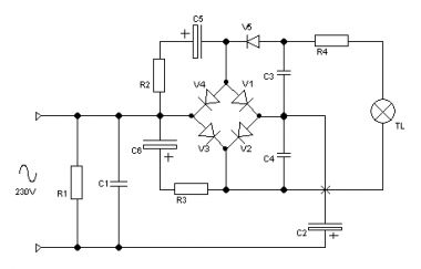

Goed, het is gelukt de buis zonder brokken open te maken, er bleek aan elk uiteinde een klein zwart dopje ter vergrendeling in te zitten.
Het "electronische" gedeelte is de boosdoener zo te zien, want er zitten 2 geroosterde weerstandjes op het printplaatje. Ik kan niet meer aflezen welke waarde dit is geweest, begint met bruin, groen en de 3e kan ik niet meer onderscheiden. Zou bruin of oranje kunnen zijn. Het is voor mij iets te lang geleden om te herkennen wat ook weer de meest gangbare waarden zijn, 150 Ohm of 15 kOhm (of een andere waarde) maakt nogal uit lijkt mij.

Ik had eigenlijk niet de intentie om dit te repareren en moet je nou 's kijken ...
Aan beide uiteinden zat een plastic pinnetje en lijm om de zaak op z'n plek te houden. Na dit verwijderd te hebben ging de buis open.
Het blijkt dus gewoon een kapotte TL-buis te zijn. Het gekke is dat de beide weerstandjes ondanks hun zwaar gehavende uiterlijk nog intact lijken te zijn, ze geven beide 150 ohm aan. Ik heb ze toch maar vervangen, is nu 180 ohm, dat was het dichtstbijzijnde wat ik toevallig in huis had.
Voor de sport heb ik ook maar een schema geprobeerd te maken van wat er in zit. Volgens mij zou die zo moeten kloppen. R2 en R3 heb ik vervangen.
R1: 330kΩ
R2: 150Ω
R3: 150Ω
R4: 47Ω
C1: .047 (?)
C2: ?? (225J)
C3: ?pF
C4: ?pF
C5: 3.3uF
C6: 3.3uF
Go EdP! Cool gedaan. :D
Wellicht zou je de weerstandjes kunnen vervangen door een type dat wat meer wattage aankan.

Met wat heb je dat schema getekend? ik bedoel welk prog.
Ja ik hou ook niet zo van alles maar wegdonderen, maar weet je wel hoeveel vrijetijd me dit gekost heeft? :mrgreen:
In mijn uurloon uitgedrukt is dat ineens een verdomd duur lampje geworden.
Het schema heb ik in elkaar geflanst met TinyCAD, een OpenSource progje, binnen 1 keer googlen op 'freeware circuit design' via via gevonden. Het was de eerste keer dat ik het gebruikte en ondanks enkele onvolkomenheidjes is het toch redelijk bruikbaar.
