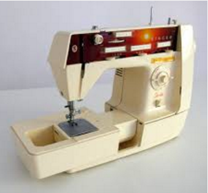

De timing van mijn naaimachine Singer Starlet lijkt niet helemaal goed te zitten. Aks ik de behuizing verwijder, zie ik de tandwielen die de grijper in het spoelhuis aandrijven. Ik kan die tandwielen wat verplaatsen op hun as en zo de timing van de grijper tov de naald regelen.
Heeft iemand hier ervaring mee ?
En wat is de optimale timing ? De grijper die passeert juist als de naald naald boven begint te gaan, dus uit haar onderste dode punt komt ?

Als ik google met Singer Starlet dan kom ik nogal wat verschillende modellen tegen, van 'ouderwets' mechanische bediening in heel eenvoudige uitvoering tot compleet digitaal (en heel uitgebreide mogelijkheden).
Misschien is het handig als je ook het typenummer van de machine vermeldt.
En foto's van het af te 'stellen' gedeelte zouden zeker van pas komen wanneer er hier iemand is die het probleem bekend voorkomt. :wink:

Het is een Singer Starlet 496.
Links onderaan in de behuizing zitten de aandrijftandwielen van de grijper. Ze zien er uit zoals hieronder en je kan hun positie op de as wijzigen.
Indien er meer foto's nodig zijn, demonteer ik de machine wel verder.
