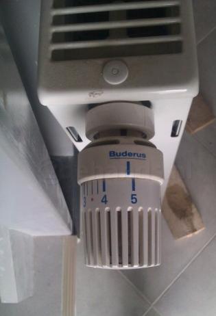

Hey, mijn thermostaatknop zou eraf moeten en eventueel vervangen moeten worden door een korter model. Hoe doe ik dit? Zelf weet ik niet model het is. Kan ik gewoon de grote moer achter het plastieke beschermkapje losdraaien? zonder wateroverlast?
Bedankt

Ja die grote moer kan los zonder natte voeten te krijgen
Neesje
Een kortere thermostaatknop is er waarschijnlijk niet voor te krijgen.

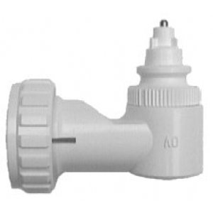

Er bestaan wel haakse overbrengingen waardoor de knop naar voren komt te staan.
Deze Buderus knop is volgens mij identiek aan een knop van het merk Econosto.

Hebben die haakse overbrengingen een standaard-maat, of moet ik met de thermostaatkraan eens naar de hubo gaan?
Hyenake
Zoiets misschien?
afmeting: M30, 1,5 ?
