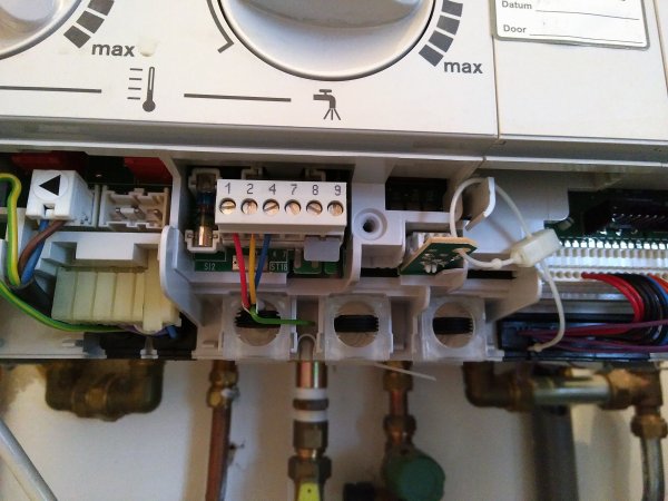

We hebben vandaag onze Bosch TR 21 thermostaat vervangen door een Honeywell klokthermostaat. Nu gaat de verwarming echter niet meer uit... Onze ketel is een Bosch 26 HRC.
Bij het verwijderen van de TR 21 is een schroefje kapot gegaan, dus we kunnen de oude thermostaat ook niet meer terug zetten.
In de TR 21 zaten drie draden en in de Honeywell twee. De draden zaten als volgt: 1 rood, 2 geel en 4 blauw.
Welke draden moeten we aansluiten?

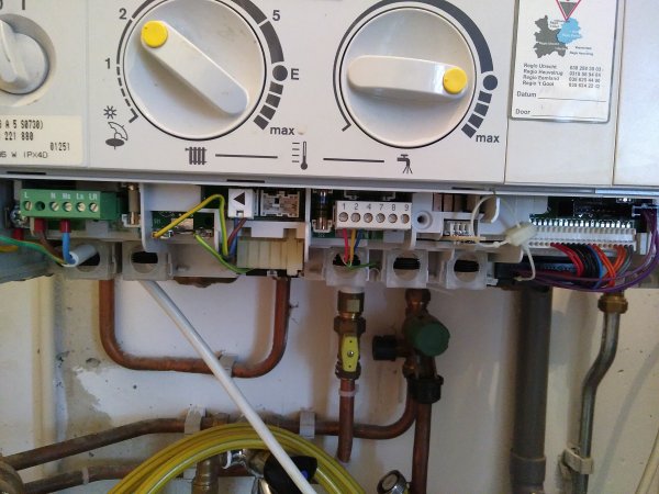

Op internet hebben we ook nog iets gelezen over het aanschaffen van een weerstand van 1,5 K ohm / 1W, als we die nodig hebben, waar moeten we die installeren? Ik stuur een foto mee van de ketel.
Zal zo niet werken. Op 1 en 2 aansluiten en een weerstand tussen 2 en 4. Volgens gebruiksaanwijzing zit deze weerstand op 7. Je gebruikt rood en geel, blauw los maken.
Heb je de weerstand niet, brombeer dan de oude Th weer terug te plaatsen.
