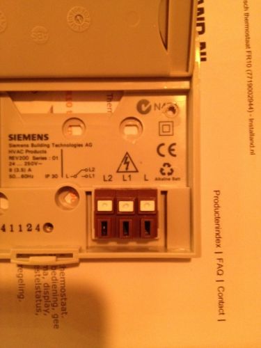

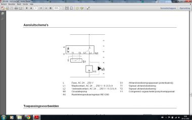

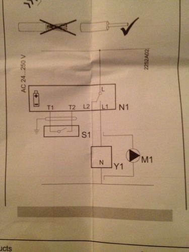

220 aansluiting, bruin, zwart, blauw.
Mogelijkheden op de rev200: L / L1 / L2 .
Ik heb me gehouden aan wat daar werd geschetst.
Bruin op L
Zwart op L1
Blauw afgedopt
Nu kom ik net beneden en heb ik mijn eigen sauna. De verwarming draait maximaal. Terwijl hij uit hoort te staan.
Ik heb toch het idee dat blauw aangesloten zou moeten worden, maar ik kan ook niet zien waar het naar toe loopt en hoe het erachter aangesloten zit.
